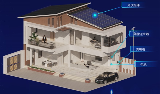

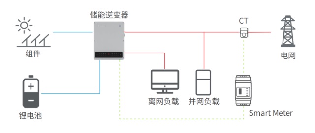

某村共120户居民,其中30户别墅家庭平时用电量较大,安装储能系统,平均每户安装12.8kWp光伏及6.6kWh储能,整个村总容量为384kWp光伏和198kWh储能,如图所示。
2.1 系统配置

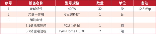

12.8kWp/6.6kWh储能系统配置清单
2.2 电气系统图
2.3 运行策略
❖ 通用模式:PV充足的时候,优先供负载使用,多余的电给电池充电,电池存满还有多余的电卖给电网;当PV不足的时候,电池放电,和PV一起供负荷使用;当PV和电池里的电都不足以供负荷使用,由大电网进行补充;
❖ 峰谷套利模式:对电池的充放电时间进行设置,在电价谷时阶段,由电网给电池进行充电,在峰时阶段,电池放电给负载使用。
考虑到居民本身白天用电量不大,峰谷套利没有太大的空间,故本系统设置为通用模式。

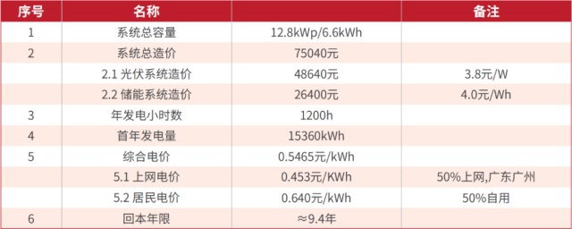

以单户12.8kWp/6.6kWh储能系统来测算:
注:广州第一档0.64元/kwh,第二、三档电价分别在第一档基础上加价0.05元、0.30元,即依次为每千瓦时0.69元、0.94元。“

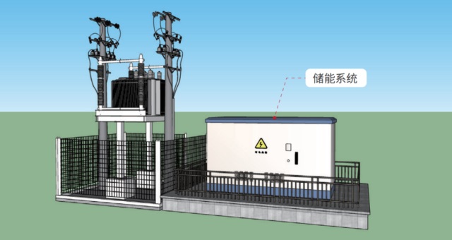

某村共120户居民,其中分布式光伏安装42户,装机容量约为500kWp,在村级变压器侧配置储能系统单个单元50kW/90kWh,采用一体化模块化设计,布置在变压器旁边的空地上,如图所示。

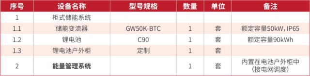

50kW/90kWh储能系统配置清单
50kW/90kWh 储能单元采用模块化设计方案,包括1台50kW储能变流器(GW50K-BTC)和1 台锂电池户外柜,单套锂电池户外柜主要由10个电池模组组成,每个模组容量为9.216kWh,每1 套锂电池户外柜通过汇流后接入储能变流器GW50K-BTC直流侧,经BTC 交流侧输出接入0.4kV 母线。每个储能单元预留RS485接口,可实现各种应用场合的设备运行信息采集和运行策略控制。

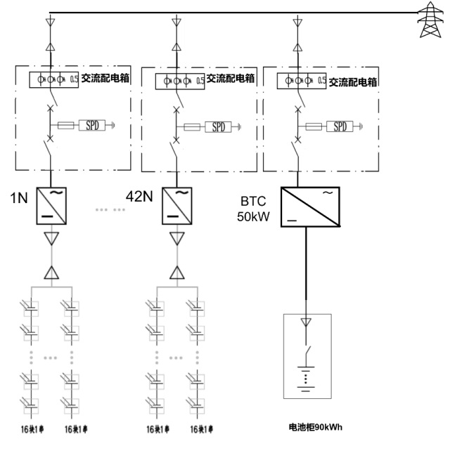

3.2 电气系统图
接入示意图

储能主要是抵消中午光伏峰值发电的时段,减少光伏发电对台区电压的抬升和电网的冲击;放电时间设置在光伏不足负荷攀升阶段,抵消全村120户负荷攀升的影响,具体放充电时间由电网进行控制。

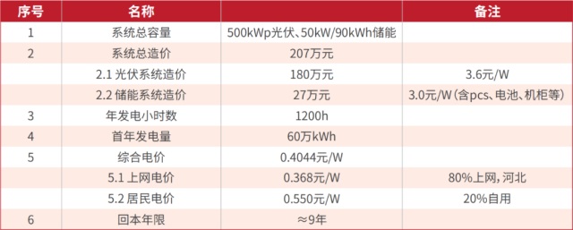

3.4 经济测算
以台区500kWp光伏、50kW/90kWh储能整体测算(10%储能配置):
小固解读
❖ 台区配置储能成了解决台区电压抬升、台区消纳的最优方案。
❖ 储能补贴经济性更好,按照苏州地区实际放电0.9元/KWH补贴2年,一充一放合计补贴约5万元。

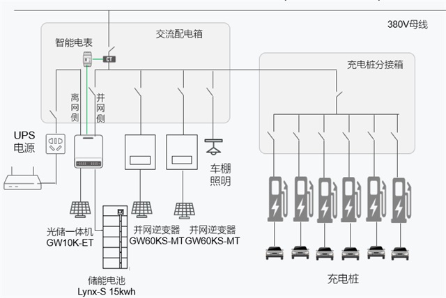

车棚光储充解决方案

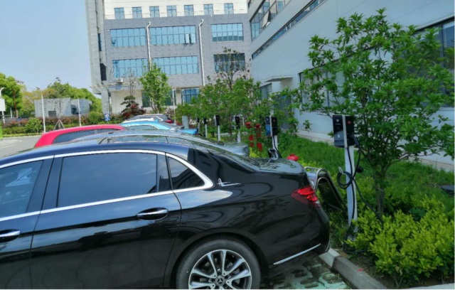

整个车棚包括120kW的光伏、10kW/15kWh的储能示范及1个60kW直流充电桩、5个7kW交流充电桩,如下图所示。
交流充电桩单元
4.1 电气系统图
系统示意图
4.2 运行策略
❖ 通用模式:光伏优先供电、电池次之、余电上网
❖ 定时、定峰模式:谷电时充电、峰电时放电
❖ 负荷整形模式:根据负荷预测进行削峰填谷的运行控制
❖ V2G与储能混合模式:V2G参与充放电时的混合运行模式
本项目设置的模式为定时、定峰模式(经济模式),执行两充两放指令,夜间0:00-8:00执行强充,8:00-11:00全部释放,平期11:00-17:00执行强充,17:00-22:00完全放出。

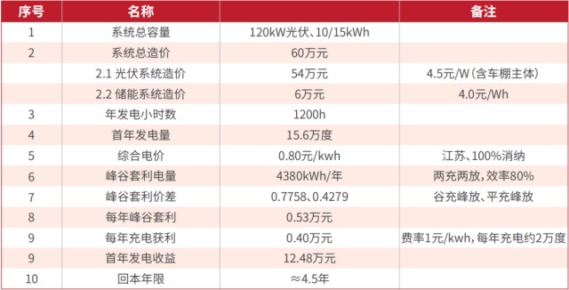

4.3 经济测算
车棚120kW光伏、10/15kWh储能整体测算:
注:江苏峰期8:00-11:00、17:00-22:00,平期11:00-17:00、22:00-24:00,谷期0:00-8:00
小固解读
❖ 光储充在工商业场景的收益是非常不错的,系统的收益来自于光伏发电、峰谷套利和电动汽车充电。
❖ 通过建设光储充一体化电站,引入储能单元,通过光伏自发自用,配合能量搬移和负荷调度,实现用电高峰时电力增容,是解决城市充电难的解决途径。
