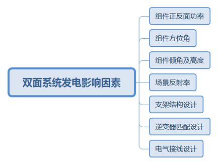

二、提高双面组件系统发电量的措施
上述所列都是影响双面系统发电量的因素,小固会根据影响的因素来详述提高发电量的措施。

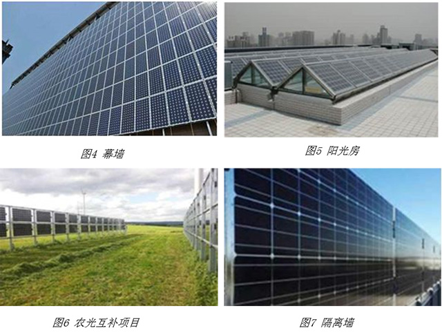

三、双面组件应用场景
由于双面组件的双面发电特性,其正面吸收太阳直射光,背面接收地面反射光和空气中的散射光,正面和背面均可以发电,所以安装方向可以任意朝向,安装倾角也可以任意设置。因此双面组件适合安装在各种场景,如农光互补电站、地面电站、水面电站、阳光房、光伏大棚、公路隔音墙、幕墙、车棚、BIPV等等。
