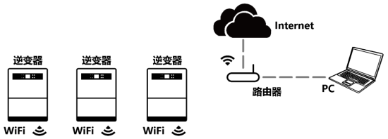

1)WiFi通信方案
逆变器通过WiFi模块进行数据传输,通过路由器将数据发送到固德威或第三方云服务器,客户在网页终端或手机终端App查看通信信息。
当然,客户如果自己有监控云平台的,也可以与固德威云服务器进行通信,我们会提供固德威API抓包协议,由客户的云服务器发送指令从固德威云服务器获取所需数据。
当逆变器数量较少,逆变器挂在有网络的室内时,可以采用WiFi方案。如今WiFi已经走进了千家万户,利用场区本来已有的WiFi完成通信,快捷方便,不需要额外的投入。

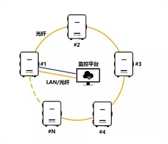

ii、环网多台SCB 2000
针对多台SCB 2000通讯箱,采用光纤环网的形式联接,其中一台SCB 2000需设置为主机,其他的SCB 2000设置为从机,由主机通过LAN/光纤的方式接入本地通信。
在多机环网中,如其中一台SCB 2000信号中断,数据依旧可以继续传送,不会丢包。

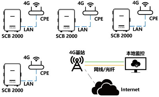

3、无线多台SCB2000
针对现场布光纤不方便的场区,可以选择4G的方式传输数据,每台SCB2000配置一个LAN转4G的数传模块,通过4G基站上传至固德威云服务器,同时也可以通过网线/光纤的形式上传至本地通信。

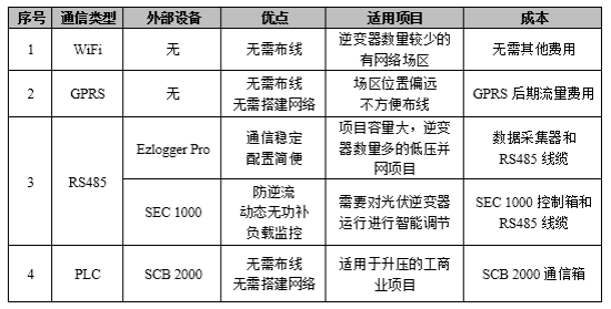

为方便大家快速定位适合自己项目的通信方案,现将上述方案的优点及适用场景进行对比,如下表:
客户可以根据项目的具体需求选择合适的通信方式。
