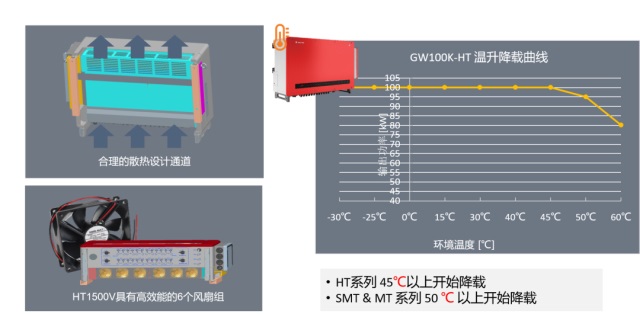

固德威的逆变器有合理的散热通道,同时在大功率逆变器上配备了合理数量的风扇,如HT的1500V,配备了6个风扇,所以可以避免逆变器温度过高。
除此以外,逆变器在环境温度较高的情况下,也会自行降载进行自我保护,防止逆变器内部温度过高,引起火灾。

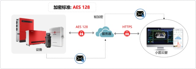

固德威也十分关注电站的数据和信息安全,保障业主的数据传输稳定安全。在整个数据传输过程中,包括设备和服务器,以及服务器和监控平台之间的所有数据采用AES128加密算法保护了光伏电站和系统免受黑客攻击。小固建议用户在第一次登陆的您的账号时就修改默认密码并保存好。

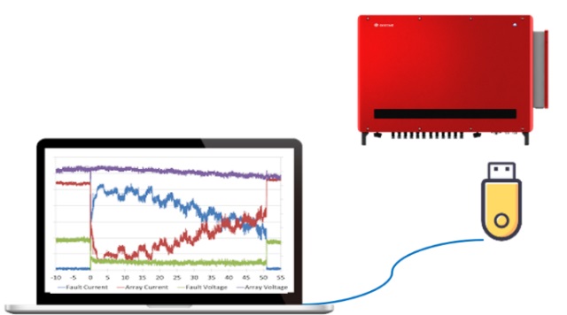

固德威逆变器还为故障数据设计了故障录播功能,当故障发生的时候,即便在线监测失效,逆变器也会在本地记录故障发生前后32s的数据。后续可以通过USB口将故障数据下载到电脑或U盘上,用于售后和研发分析故障原因。
