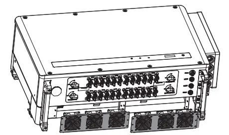

组串式逆变器整体性的集成性更强、防护等级更高,对于运营单位,逆变器本体基本为免维护状态,运维单位在针对逆变器运维时需多关注散热风扇、直流开关及电气连接线的运行状态。
1、风扇的运维

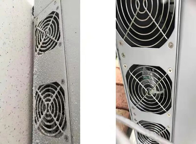

由于逆变器安装环境多样复杂且环境恶劣,容易受到季节性的影响,例如春季的柳絮和秋冬季的风沙等,逆变器散热是运维需要关注的重点,逆变器良好的散热能力可以降低逆变器故障频率,并且保障功率的稳定输出。

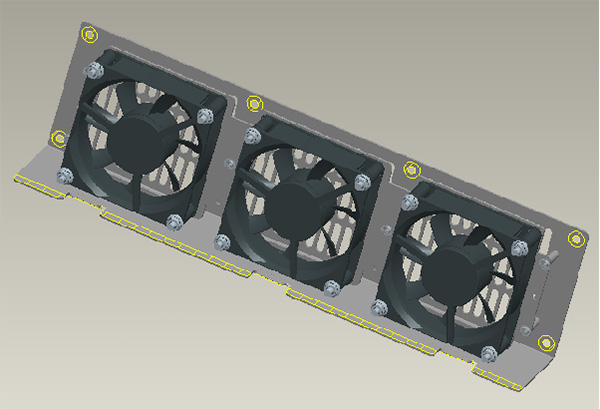

逆变器风扇在运维时需要先将逆变器停机;停机后等待5分钟,将内部电容器件的电压释放完毕且风扇停转后才可进行风扇的拆卸工作;拆卸的风扇需使用软毛刷、布料或压缩空气进行清理;安装风扇时需保证螺丝锁紧,以防运转时产生振动。

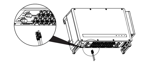

逆变器组串的直流电缆采用直流接线插头插接,受到施工人员的责任心和电气布线的合理裕量等影响,长期运行时受到热胀冷缩及风吹影响,容易出现直流电缆松动和脱落的情况,需及时运维修复直流组串电缆;其次组串式逆变器未使用的组串端口需逐一检查防水盖是否处于封闭状态,防止湿气由端口进入机器内部,影响机器内部绝缘。最后需要检查逆变器的接地电缆是否有生锈或接头脱落的情况,防止逆变器壳体带电影响运维安全。

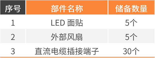

组串式逆变器整体集成性强,内部功率板、控制板、通讯板、输出板等内部集成电路板块、内部元器件建议在质保期内及质保期外由厂家提供专业的检查及维修。针对电站持有方或运维承包方,需储备一定量的常用备品备件,以便快速修复常见的运行故障,同时为了项目的快速消缺投运,建议储备一定数量的整机备件。常用的备品备件以3MW项目为例,建议按下表数量储备:

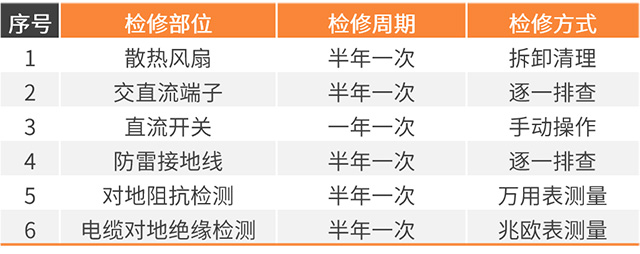

整个光伏系统的设备运维都需要制定周期性的运维计划,运维计划的制定可以参考设备的运行操作次数、季节变化、温度变化、运行环境等因素合理制定系统的检修内容、周期及检修方式。对于逆变器的运检计划建议每半年进行一次运维,逆变器运维的重点部位及周期建议如下表:
逆变器的运维计划可根据运维单位人员的专业程度和项目建设的质量把控进行相应的动态调整,但应确保光伏系统及逆变器的良好运行状态。
