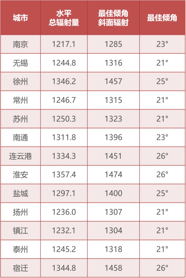

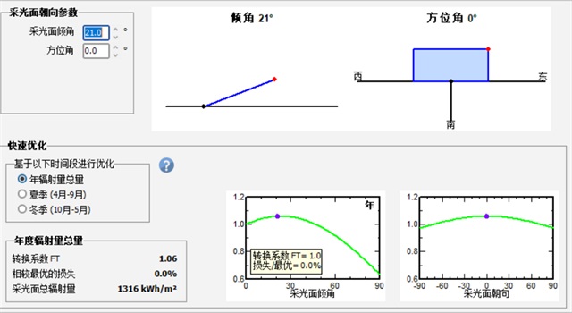

利用PVsyst里Meteonorm(1991-2000)气象数据,得到下列水平和最佳斜面的太阳能辐照数据。
以江苏省为例:
说明:
若项目地与参照城市的经纬度存在一定的偏差,要将项目所在地更精确的经纬度、海拔等信息输入软件。
Meteonorm的数据是近年的平均数据,但和真实数据可能存在一定偏差,在可研中需根据周边的气象站数据进行修正,江苏地区可根据就近的气象站(南京气象站、淮安气象站以及位于吕四气象站)进行辐照量修正。

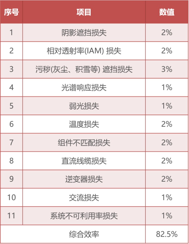

以苏州地区为例,混泥土屋面的装机容量为1MWp,年峰值小时数=1323h,光伏电站综合效率考虑下表因数,K值取82.5%。
即该电站首年发电量Ep=109.15万kwh。通过首年发电量再去做25年发电量预测和财务相关分析。
还可以进行平面和最佳倾角发电的对比,譬如无锡水平总辐照量为1244.7 kwh/m²,最佳倾角辐照量达到1316 kwh/m²,通过计算可知,最佳倾角比水平理论发电量约提升为 5.7%。

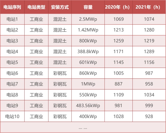

大量的分布式电站接入,使得数据的模型越来越稳定,基于苏州地区分析,我们选取了逆变器监控平台、第三方监控平台和主要投资企业光伏发电数据作为样本。
下面是苏州地区工商业电站(30-50个样本)其中一些样本数据:

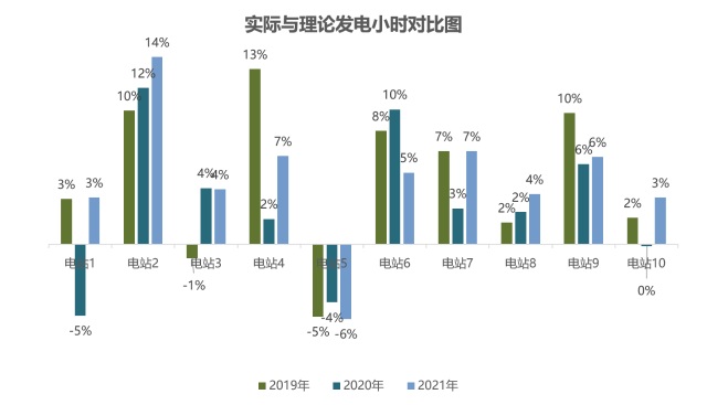

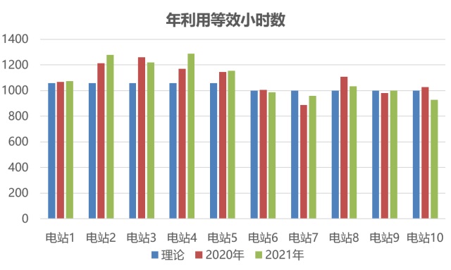

通过实际电站和理论等效小时(PR=80%)进行对比,得到下表:
根据工商业样本数据,小固得到以下结论:
总体来看,2021年总体光照要优于2020年,否则在组件衰减和失配加剧的情况,整体年利用等效小时是要降低的。
倾角安装的水泥屋顶可以参照更高的PR值,譬如PR设定在85%更为合适;水平铺设的彩钢瓦存在倾角较低等因素,更高容易积灰影响发电量,PR取值时会低一些,譬如PR设定在80%。

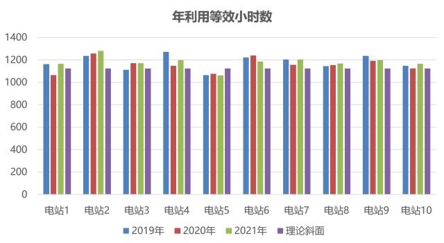

我们再看一组分布式户用电站(100-200样本)的数据样本,户用屋顶一般为瓦屋顶,一般倾角在15~45度之间,这里瓦屋面和工商业水泥屋顶倾角安装的理论PR取85%,看是否更接近真实数据。
通过实际电站和理论等效小时进行对比,得到下表:
根据户用样本数据,小固得到以下结论:
选取的电站发电在一个合理的区间,证明当地的安装质量和设备质量还是比较高的。
PR取85%基本符合户用瓦屋顶的实际发电情况。
