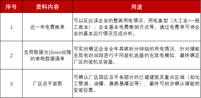

工商储的收资清单
目前国内的工商储运营模式以削峰填谷为主,下文对此场景配置储能系统的技术性收资需求如下:

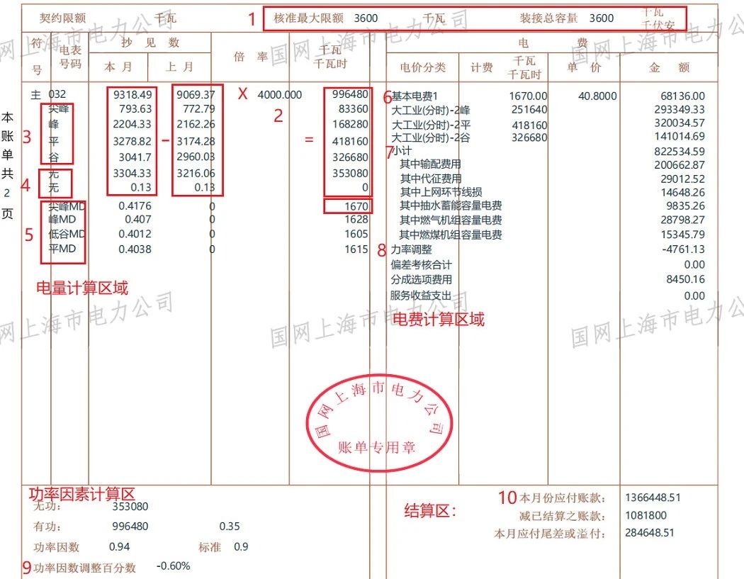

附电费单解读:以上海为例
该电费账单有4个主要区域:电量计算区域、电费计算区域、功率因素计算区、结算区。
基本说明:
1. 核准最大限额/装接总容量
本项目的变压器配置为(2x1600+2x2000=7200kva),2路10kV供电同时供电,单路容量为3600kVA(1x1600+1x2000),其中一路高压计量电表(032)的核准最大限额是3600千瓦,装接总容量是3600KVA。
2. 倍率
电能表示数*倍率=实际用电量,本项目的倍率为4000
3. 尖峰、峰、平、谷
分时有功电量,时段随月份变化
4. 无(两个)
无功电量(正向和反向),用于计算功率因数
5. MD(Maximum Demand)
最大需量,取当月每个时段中的有功功率最大值,上述电费单中的MD为1670KW。
6. 基本电费
本项目按实际最大需量计收的,四个时段MD的最大值*单价上述电费单中是按方式一计算,即按实际最大需量计算,四个时段MD的最大值*单价,即基础电费=1670x40.8(单价)=68136元。
其他两种方式:
按合同最大需量按合同最大需量(契约限额)计收的,契约限额*单价。契约限额不低于装接总容量的40%。MD低于契约限额105%的,按契约限额计收;MD超过契约契约限额105%的,超过105%部分的基本电费加一倍收取。
按变压器容量计收按变压器容量(装接总容量)计收的,装接总容量*单价(大工业25.5元/KVA*月)
7. 小计
基本电费+【峰(含尖峰)+平+谷】电费
8. 力率调整
功率因数调整百分数*(小计-其中代征费用)
9. 功率因素调整百分数
上述电费单中的功率因数为0.94,考核标准为0.9,比较功率因数与考核标准后,得出增减费用。
10. 本月份应付账款
小计+力率调整,如该户有多路电源(该用户存在多路电源),电费按户合并结算。

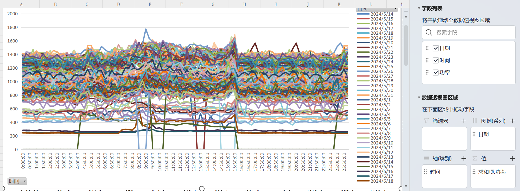

第二:详细测算——结合分时负荷曲线
从供电公司或APP上获取企业的15min分时负荷数据,每日有96个点,拉取一年的负荷数据大概有35040个点。需要对这些负荷数据进行处理,生成对应的数据透视表,就可以很清晰的得出负荷功率的边界,如下图示例,通过对数据进行筛选(不同月份),可以看到7-8月峰时功率集中在1100KW~1500KW之间波动。
示例图
注:以上测算都是基于前一年的负荷情况,如果后续的经营情况、用电情况发生变化,储能的收益模式可能会发生改变,这就需要我们在前期储能容量设计、决策投资前对企业有精准的调研。
