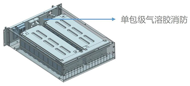

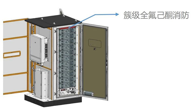

1)气溶胶+全氟己酮消防系统,精确单包,实现快速精准灭火,保障用户安全。

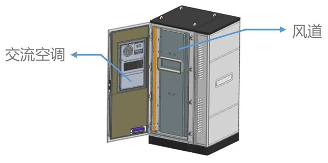

5)壁挂式工业空调,维护方便,冷热可调,精准控制电芯温度。

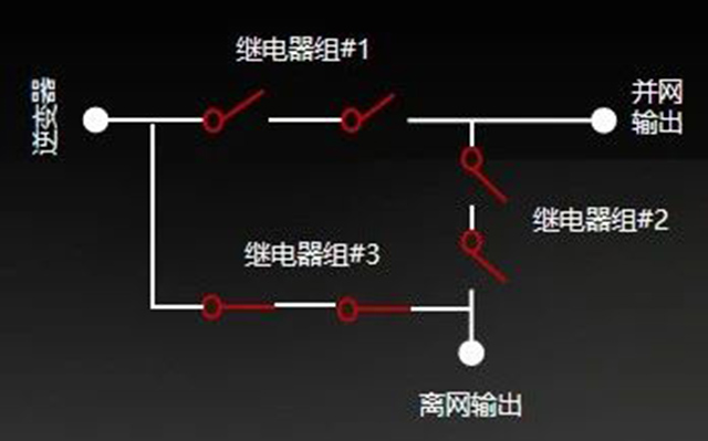

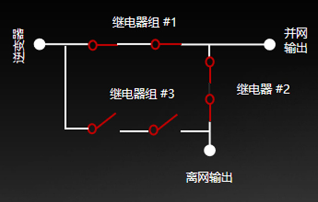

市电正常时:继电器组#1和#2闭合,以保持并网输出和离网输出在同一电路。继电器组#3断开。
停电时:继电器组#1和#2断开,以隔离光伏系统和电网电路,起到防孤岛作用。继电器组#3闭合,以保持离网输出。
UPS级别切换是指切换时间小于10ms,即使电网突然中断,供电也不会中断。

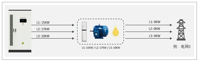

2.4 支持100%不平衡负载,支持110%长时间过载

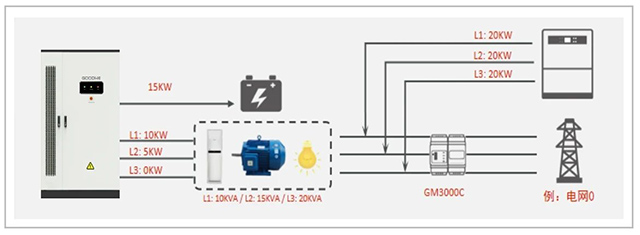

不平衡输出:在某些国家或区域,由于配电变压器下游的用电负荷接入的功率不一样从而导致了三相不平衡状况的发生,这不仅对发电设备产生影响,有时甚至会影响到用户的电费支出。工商储户外一体柜支持三相100%不平衡输出,并离网均可支持,无需新增设备,满足单相负载的应用,如空调、照明等设备。
不平衡充电:除了能够支持100%不平衡输出之外,工商储户外一体柜还能够支持不平衡充电的功能,三相平衡的逆变器在交流处耦合进系统,能够根据负载的功率自行进行功率分配,在负载能够满足用电的情况下,多余的发电功率能够给电池系统进行充电,使系统的用电完美分配,提高自用率,避免光伏弃光。

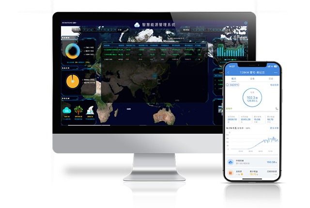

2.5 内置EMS,支持多种通讯方式和远程升级
工商储户外一体柜内置EMS,支持多种运行模式,如:
1)自发自用模式:多余的电量在白天给电池充电;当夜间没有太阳能发电时,电池为负载供电,这样可以提高自用率,节约电费。
2)经济模式:白天在电价最高时,蓄电池先给负荷供电,剩余电量卖给电网。当电价处于低谷时,设置电网给电池充电的时间。
3)备用模式:当电网掉电时,逆变器快速切换到离网模式,电池可放电为负载供电,保证备用负载不断电;当电网恢复后,逆变器切换到并网模式。
4)延迟充电模式:延迟充电模式可以防止电池快速充满,避免当光伏能量超过限定功率值时浪费能量,通常适用于并网功率输出受限的地区。
5)削峰填谷模式:主要适用于工业和商业场景,当负载的总功耗在短时间内超过功耗指标时,可以通过电池放电来降低超过指标的功率。
以上不同的运行模式,用户都可以根据自身需求在固德威的APP SolarGo中进行灵活选择配置,从而实现最大的经济效益。
对于监控方式,工商储户外一体柜可以支持本地的APP监控和远程的云平台监控,且支持远程升级,使用小固云窗APP,随时查看系统的运行状况。
