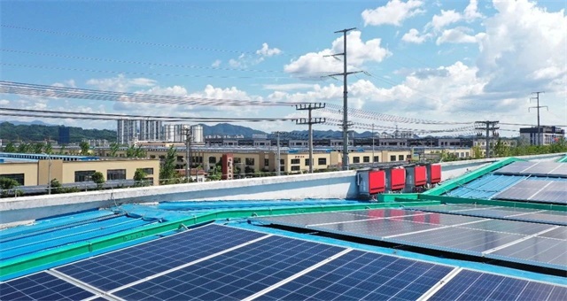

本期光伏装机总容量为4.4MWp,其中屋顶安装安装530W单晶硅光伏组件7200块,车棚共安装530W单晶硅光伏组件300块,绿化带共安装530W单晶硅光伏组件802块;24块组件一串接入1500V 225kW逆变器,逆变器共计16台,每4台逆变器接1台1250kVA的升压变升压到10kV并网,项目为自发自用,余电上网模式,并网电压等级为10kV接入,共1个并网点。

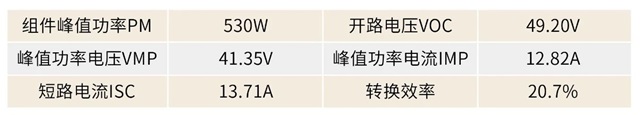

本工程为1500V系统,重点应该选用通过1500V系统认证的光伏组件。本设计采用单晶高效半片组件,组件峰值功率为530W,组件参数如下表:

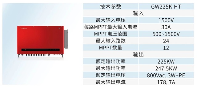

逆变器要遵循高可靠、高效率、宽范围、高质量、高性价比的原则,特别是采用1500V系统,逆变器的输入电压决定着直流侧的系统电压等级。本设计采用组串式逆变器,单机功率225kW,逆变器参数如下表:

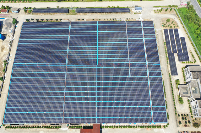

厂房组件排布图

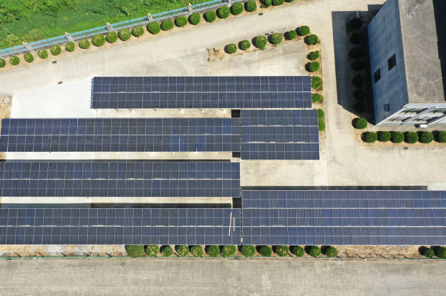

停车棚组件排布图

考虑组串灵活布置以及适配逆变器超配能力,本工程多采用24~26片组件为一串的排布方式。
比较1500V系统和1100V系统应用在工商业屋顶的风险:
· 24~26块一串,系统电压为1180.8 V ~1279.2V,实际上电压并未超过1100V系统太高。
· 1500V系统的电流并未增大,电流小,电弧的能量就小,更容易熄灭,危害波及面也更小,跟1100V系统比相对安全。
综合以上分析在1500V组串式方案逆变器靠近屋顶,直流路径短,直流节点简单无汇流,电能逆变后经过交流传输,在1500V系统上电气安全上更有保障,更适合于1500V系统。

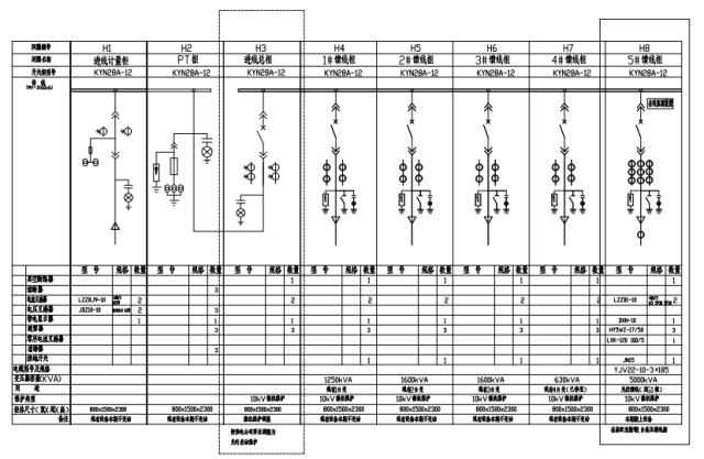

现有高配室10KV接线图

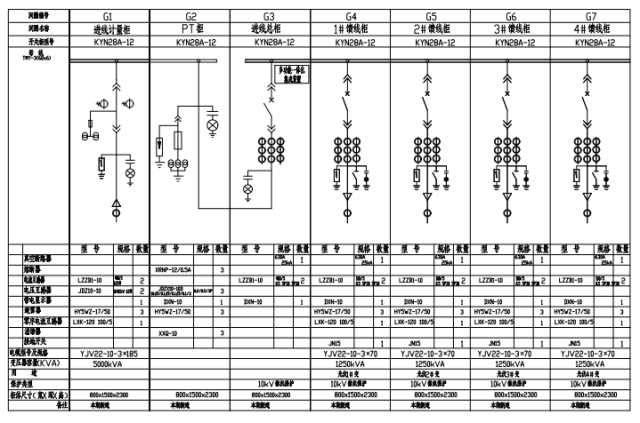

新建高压组柜10KV接线图
