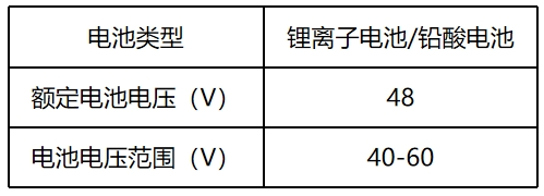

电池电压范围
目前市面上储能逆变器按电池电压分为两类。一类接额定电压48V电池,电池电压范围一般为40-60V,可称为接低压电池的储能逆变器。还有一类接高压电池的储能逆变器,这类逆变器的电池电压范围一般不固定,大部分接200V以上的电池。
小固建议:用户在选购储能逆变器时,需特别关注逆变器可接入的电池电压范围,需与采购的电池实际电压保持一致。

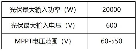

光伏最大输入功率
光伏最大输入功率表示逆变器光伏部分可接受的最大功率,但该功率不是逆变器所能处理的最大功率,如10kW的逆变器,光伏最大输入功率为20kW,但逆变器最大交流输出仅为10kW。如果接入20kW的光伏组件,一般来说会有10kW的功率损失。

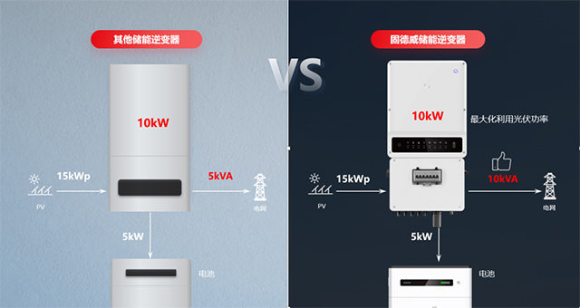

小固解析:以固德威储能逆变器为例,可在交流100%输出的同时,将50%的光伏能量存入电池。如下图所示,10kW的储能逆变器,可以在10kW交流输出的同时,将5kW光伏能量存入电池中,但若接入20kW组件仍然会有5kW光伏能量浪费。
在选择逆变器时除了要考虑光伏最大输入功率,也要考虑逆变器实际能同时处理的功率。

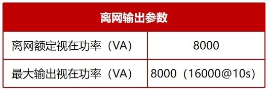

交流过载能力
对于储能逆变器而言,交流端一般分为并网输出口和离网输出口。
小固解析:并网输出口一般不具备过载能力。这是因为在并网输出时,有电网作为支撑,不会出现无法带动负载的情况,因此不要求并网输出口有过载能力。
离网输出口在工作时一般没有电网支撑,这就要求储能逆变器具有短时过载能力,以此带动大功率的负载。如下图所示,8kW储能逆变器额定离网输出功率为8KVA,最大输出视在功率可达16KVA,维持10秒的时间。这10秒的时间对于大部分负载启动瞬间的冲击电流是足够的。
