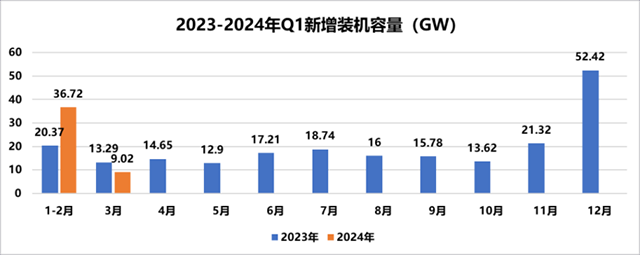

据国家能源局统计,2024年1-3月我国新增光伏发电45.74GW,同比增长35.9%。其中,分布式光伏新增23.81GW,工商业光伏新增16.89GW,同比增长83.2%。

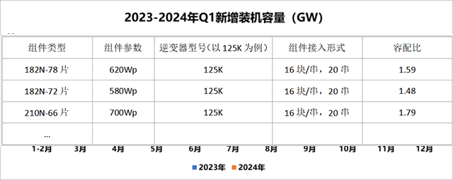

1.1 GT逆变器的容配比情况
(注:具体容配比以实际项目为准,上述数据仅为16块/串接入方式下125K逆变器的容配比。)

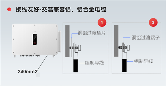

积极响应电网调度,静音风扇设计搭配智能风冷控制逻辑,使得逆变器噪音远远低于规范要求,更加适配学校、医院、机关大楼等多种工商业场景的低噪音需求。支持铝线/铝合金线缆接入,最大支持240mm²的线缆,为电站建设节约线缆成本。

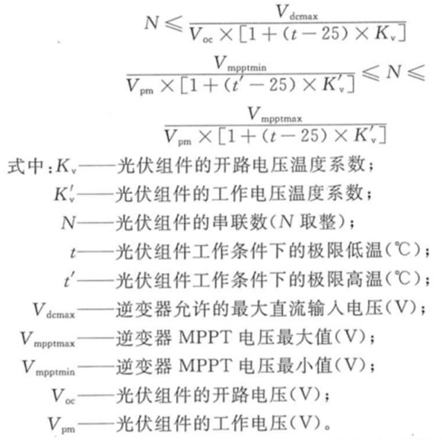

2.1 组串接入块数说明
根据GB/T 50797-2012规范的要求,光伏方阵中,同一光伏组件串中各光伏组件的电性能参数宜保持一致,光伏组件串的串联数应按下列公式计算:
值得注意的是,规范中约束的电压范围1100V其实是逆变器的开路电压,所以应采用组件的开路电压进行计算;1000V才是逆变器的工作电压,采用组件的工作电压进行计算,而1000-1100V之间逆变器实际是不并网的。但为了使逆变器发电效率最大化,建议光伏组件串联后的最大功率点电压在逆变器的MPPT满载电压范围内;同时,在进行组串接入时,不同 MPPT 组件接入数量差别不能太大,建议不超过150V。

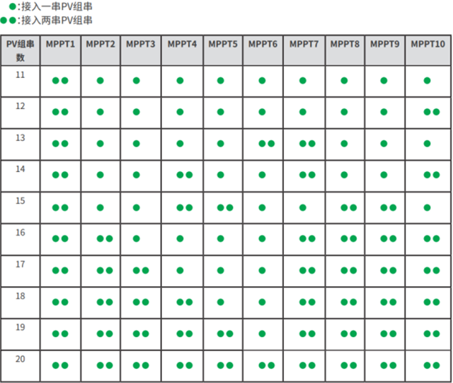

2.2 组串路数接入说明
逆变器接入多路PV组串时, 需要使MPPT接入数量最大化。当PV组串数≤10时,按照从小到大的顺序,将PV组串从MPPT1到MPPT10依次接入到逆变器。当PV组串数>10时,请按下表将PV组串接入逆变器。(具体内容详见说明书)

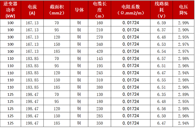

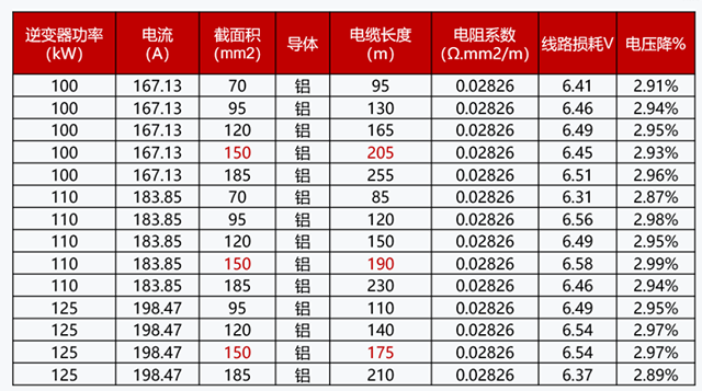

3.1 铜/铝合金电缆兼容
固德威GT系列逆变器支持铜线/铝线/铝合金线缆接入,最大支持240mm²的线径接入,为电站建设节约线缆成本,如下表所示为不同工况下GT逆变器分别于铜/铝线缆的匹配情况。
铜线缆选型标准
铝线缆选型标准

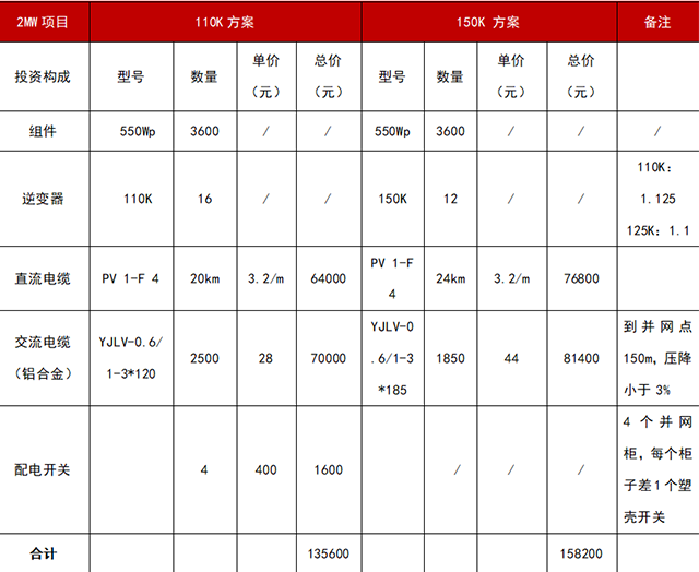

3.3 铝合金电缆成本对比(下面案例仅供参考)
假设2MW(实际1.98MWp)光伏电站,共使用550W组件3600块组件,共分为4个并网点(变压器800KVA 4台),使用110K 和150K 逆变器进行对比:
说明:系统成本差值为2.26万元(不含逆变器),且110K方案优于150K方案 。备注:项目投资因情况而言(材料价格,直流和交流电缆长度等),上述系统测算不能代表所有项目。

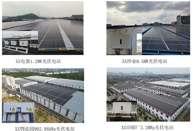

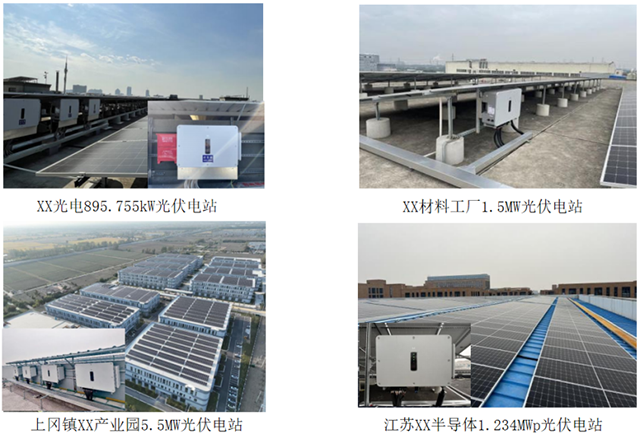

GT实际项目案例
工商业光伏目前正处于快速发展的态势,并逐渐成为分布式装机的主力。随着光伏技术不断进步和成本的逐渐降低,工商业光伏的应用范围也在不断扩大。从机关事业单位、医院、学校等公共建筑,到商场、写字楼、工商业园区等工商业相关建筑,都有安装光伏并网系统的需求。这也就要求工商业光伏逆变器产品性能更加全面、更具性价比,在这种情况下,相信一款稳定可靠、经过大量市场长期验证的逆变器一定是值得被大家所青睐的!
