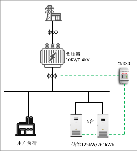

1 案例场景一
1.1  场景说明
只考虑单个变压器下的负载,多台储能柜全部接入该变压器下级,如下图:
1.2  控制策略
纯储峰谷套利+低压防逆流 (+需量管理)
1.3  运行模式
(1)设备采用低压并网方式,与谷/平时段充电,峰/尖峰时段放电,价差获利。
(2)设备在低压侧设置CT,实时负荷监测,低压防逆流,实现储能在厂区整体的自消纳。
(3)若为按需计费,储能充电功率+用户负荷功率不超过需量设定值。注:若储能充电最大功率+负荷最大功率要超过变压器容量(前期设计可规避),可设置一个需量值,防止变压器过载。

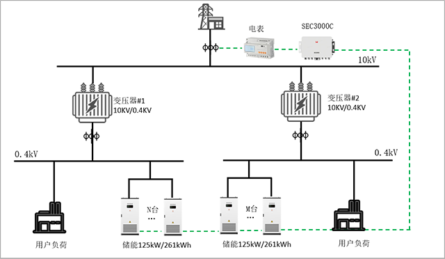

2 案例场景二
2.1  场景说明
厂区有多台(N台)变压器,储能也分布在多台变压器(≤N台)下,储能设备放电要兼顾厂区所有用电负荷,所以防逆流要做在高压10KV侧,如下图:
注:储能柜M+N不能超过15台。
2.2  控制策略
纯储峰谷套利+高压防逆流 (+需量管理)
2.3  运行模式
(1)设备采用多点低压并网方式,与谷/平时段充电,峰/尖峰时段放电,价差获利。
(2)设备在高压侧设置CT,实时电流监测,高压防逆流,实现储能在整个厂区的自消纳。
(3)若园区为按需计费,还需要设定一个最大需量值。

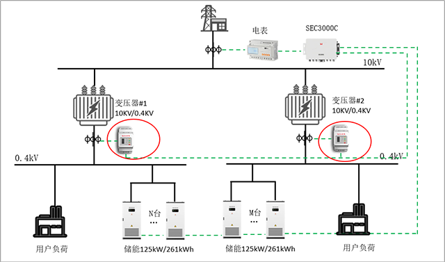

(4)若考虑储能接入变压器的动态扩容和变压器防过载,还需要在每个变压器下面增加一个GM330电表,实现变压器防过载和动态扩容功能,如下图:

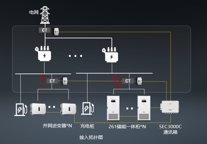

3 案例场景三
3.1  场景说明
单个变压器下光储场景,本项目光伏和储能都不能上网。光伏逆变器、储能一体柜分别通过RS485线、RJ45网线接到通讯箱,同时SEC3000C接3个电表&CT,分别布置在光伏并网点(CT2)、储能并网点(CT3)、变压器低压侧监测点(CT1),如下图:
3.2  控制策略
  光储控制策略
3.3  运行模式
(1)光伏发电优先给负载,负载消纳不掉给储能充电;再有多余的电会限制光伏的输出。当光伏发电不足时,储能会放电给负荷使用。夜间光伏无出力时,储能放电给负荷使用,电网进行补充。
(2)白天负荷较大,只有少量的光伏能充入储能,可叠加夜间固定时段充电(夜间充电电价低),充电速率、充电截止SOC均可设置。
