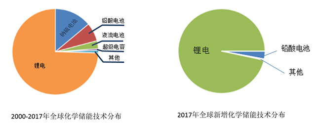

随着电池技术发展和成本的快速下降,目前在户用储能项目中,锂电池已成为主流选择,新增化学电池市场占有率达95%以上。
【小固解读】相比铅酸电池,锂电池具有效率高、循环寿命长、电池数据精确,一致性高等优势。

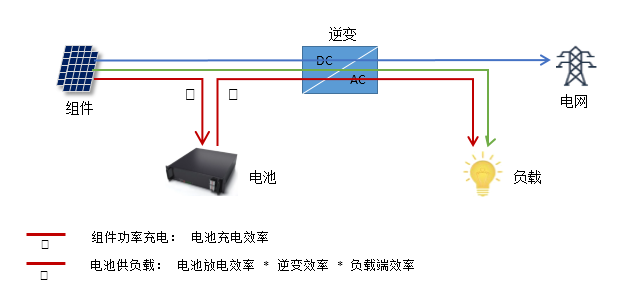

4、电池容量设计完美契合
由于过程损耗的原因,电池放电量小于电池存电量,负载耗电量小于电池放电量。忽视效率损耗很可能造成电池供电不足的现象。

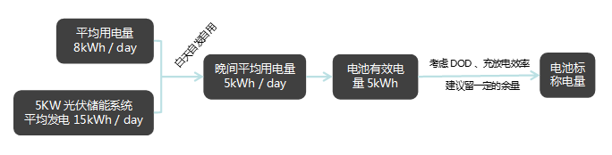

1、“自发自用”
由于电价较高或者光伏并网补贴较低(无补贴),安装光伏储能系统以降低电费支出。
· 假设电网稳定,不考虑离网运行
· 光伏只是为了降低电网用电量
· 一般白天光照比较充足
最理想状态是,光伏+储能系统能够完全覆盖家庭用电。但是这种情况很难实现。所以我们综合考虑投入成本和用电情况,可以选择根据家庭平均日用电量(kWh)来选择电池的容量(默认光伏系统能量充足)。设计逻辑如下 :
如果能够准确搜集用电规律,结合储能机管理设置,可以尽量提高系统利用率。

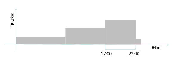

二、峰谷电价

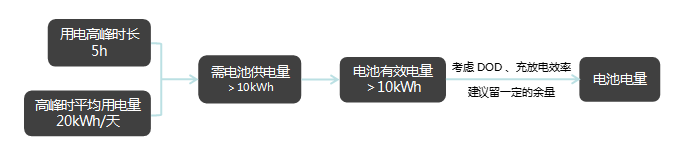

峰谷电价的结构大致如下图所示,17:00 - 22:00为用电高峰期:
白天用电量少(光伏系统可基本覆盖),在用电高峰期,则需要保证至少一半以上的电量由电池供电,减少电费支出。
假设高峰期平均日用电量:20kWh
其设计思路如下:
以高峰时期的总用电量为基础计算出电池容量的最大需求值。然后根据光伏系统的容量和投资的效益在该区间内找到一个最佳电池电量。

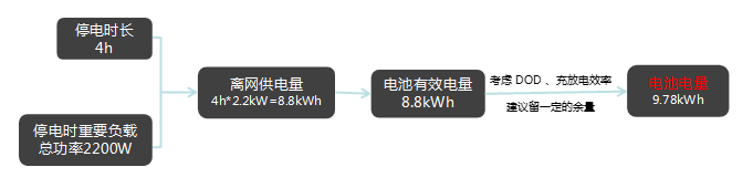

主要应用在电网不稳定地区或有重要负载的情境中。2017年初,固德威曾经设计过一个东南亚的项目,具体情况如下:
· 应用场地:养鸡场,考虑光伏可铺设面积,大概可以装5-8KW 组件
· 重要负载:4*换气风扇,单个风扇的功率 550W(如果换气扇不工作,养鸡棚内供氧不足)
· 电网情况:电网不稳定,不定时停电,最长停电时长3~4小时
· 应用要求:电网正常情况下,电池优先充电;电网停电时,电池+光伏保证重要负载(风扇)正常运行

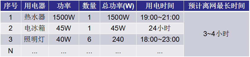

在选择电池容量时,需要考虑的就是电池在离网情况下单独供应所需要的电量(假设晚间停电,无PV)。
其中离网时的用电总功率和离网预计时间是最关键的参数。以停电预计的最长时间4小时来计算,其设计思路可参考:
这个案例中的重要负载很单一,设计过程相对简单。如果系统中有其他重要负载,需要全部列出(如下例)然后根据全天最长连续停电时长内最大的用电负载功率和用电量,最后确定需要的电池容量。
