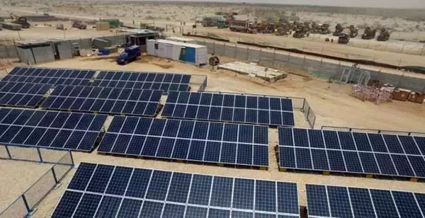

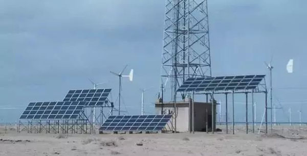

沙漠风光柴互补发电系统
荒漠光柴互补发电系统

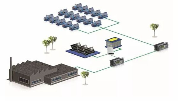

光柴互补示意图

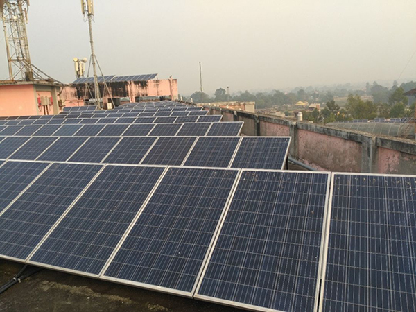

以固德威尼泊尔医药大学500kW光柴互补项目为例。
项目采用DEIF的全自动可持续能源控制器(ASC),在可持续性发电设备和发电机组之间实现可靠,全集成式优化连接。
ASC与DEIF功率管理系统技术完全兼容,采用模块化设计,具有可扩展性和灵活性,支持离网,并网以及离网/并网组合等多种工作模式。它具有符合电网规范的断路器控制,可持续电源快速关机,方向供电保护和市电失电保护等功能。光伏控制器ASC-4+ DEIF柴发控制器,可以实现功率管理的功能。

1、在电网停电或离网状态下,柴发模拟电网下,并网逆变器可以运行。
电站需要至少一台柴油机组在线,需要设定柴油发电机组最小带载功率。
负载小于光伏容量:
一台柴油发电机组会以最小带载功率运行,多余的负载由光伏供应;若负载小于柴油发电机组的最小带载功率设定值,负载完全由柴油发电机组响应。
负载等于光伏容量:
一台柴油发电机组会以最小带载功率运行,带载功率为柴油发电机组最小带载功率设定值,剩余负载有光伏供应。
负载大于光伏容量:
一台柴油发电机组会以最小带载功率运行,剩余功率由光伏供应,负载大于光伏容量和一台柴油发电机组最小带载之和时,多余负载是由柴油发电机组来响应,柴油发电机组根据负载大小来启停机组。
2、当负载突然变化时,柴油发电机组首先响应负载变化,通过控制器之间的通讯,系统进行调节。
