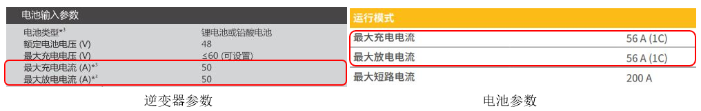

04参数匹配
在设计储能系统时,逆变器和电池的同一参数是否匹配是非常重要的。如果参数并不匹配,系统便会遵循较小的数值来运行。特别是在备用电源模式下,设计者应根据较低的数值来进行电池充放电速度以及供电能力的计算。例如,若将下图所示的逆变器和电池匹配使用,系统的最大充放电电流便为50A。

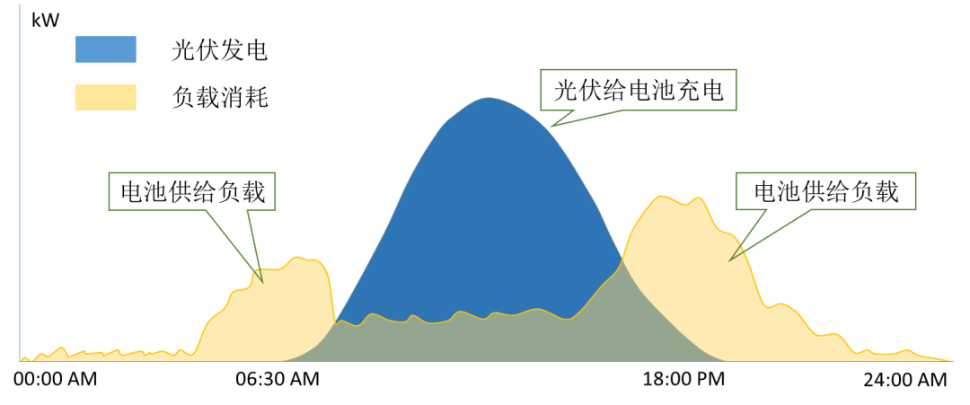

应用场景也是设计储能系统时一个重要的考虑因素。多数情形下户用储能系统可用以提高新能源自发自用率,减少电网买电量;或者将光伏产电存储起来作为备用电源。具体应用场景可分为以下几类:

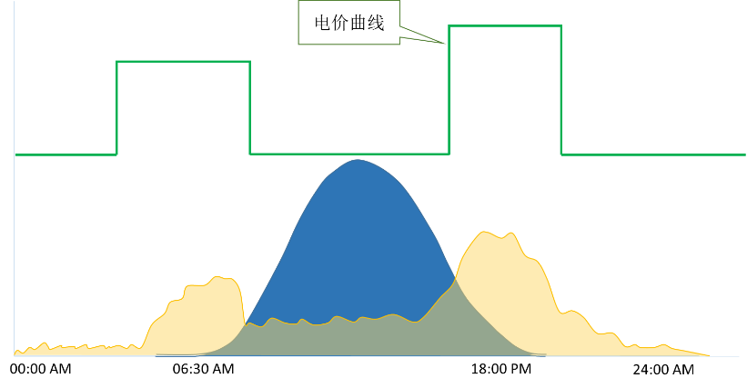

· 分时电价 (Time of Use)

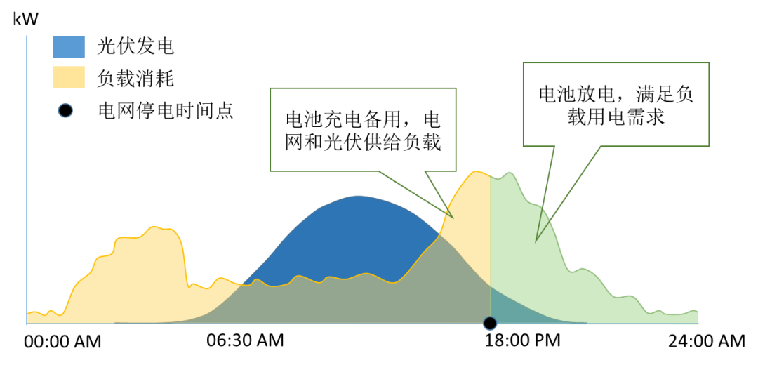

· 备用电源(Backup Power Supply)
· 自发自用(Self-Use)
每个场景都有不同的设计逻辑。但所有的设计逻辑也都基于特定的家庭用电情况。
分时电价
如果设计储能系统的目的是为了覆盖用电高峰时段的负载需求、以避免高电价,则应注意以下几点:
A. 分时策略(电价波峰波谷)
B. 用电高峰时段的能耗(kWh)
C. 日常用电总功率(kW)
理想情况下,电池可用容量应高于用电高峰时段的电量需求(kWh)。而且系统的供电能力要高于日常用电总功率(kW)。
备用电源
在备用电源的应用场景下,电池通过光伏系统和电网充电,并在电网断电期间放电满足负载需求。为保障断电期间电力供给不会中断,需要提前预估断电时长、了解家庭用电总量,特别是大功率负载的需求,以此来设计合适的储能系统。
自发自用
此应用场景旨在提高光伏系统的自发自用率:当光伏系统发电量充足时,生产的电能将优先供给负载,多余部分存储在电池中,以便在光伏系统发电不足时通过电池放电满足负载需求。以此为目的设计储能系统时,需要关注每日家庭用电的总量,以确保光伏发电量能够满足用电需求。
