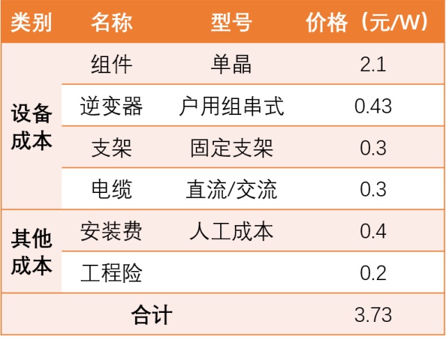

成本是户用光伏项目用户比较在意的。其中光伏组件,逆变器为主要设备材料,其他的还有光伏支架、保护设备和线缆等辅助性材料,以及为项目搭建所需要的安装相关费用等。此外用户还需要考虑维护光伏电站的费用,平均维护成本约占总投资成本的1%~3%。在总成本中,光伏组件约占50%~60%。综合以上的成本支出项目,当前户用光伏成本单价大致如下表所示:
户用光伏系统的预估成本
因为超配比例的不同,系统成本也会变化,包括组件、支架、直流线缆以及安装费。根据上表可算出不同超配比例的成本,见下图。

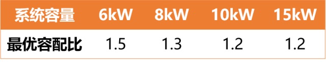

通过以上同样的方法,测算不同容量下的系统在经济性角度的最优容配比,结果如下:
04
结语
通过采用烟台地区的太阳能资源数据,在不同容配比的条件下,对光伏组件出力经损耗后到达逆变器的功率进行计算,结果表明在光照资源较好的烟台市,对于6kVA的系统,当容配比为1.1时,系统损耗最小,此时组件利用率最高。但从经济性的角度出发,当容配比为1.5时,光伏项目的收益最高。在设计光伏系统的时候,不光要考虑技术因素下组件的利用率,经济性才是项目设计的关键。通过经济性的测算,8kW的系统1.3超配时经济性最优,10kW的系统1.2超配时经济性最优,15kW的系统1.2超配时经济性最优。
