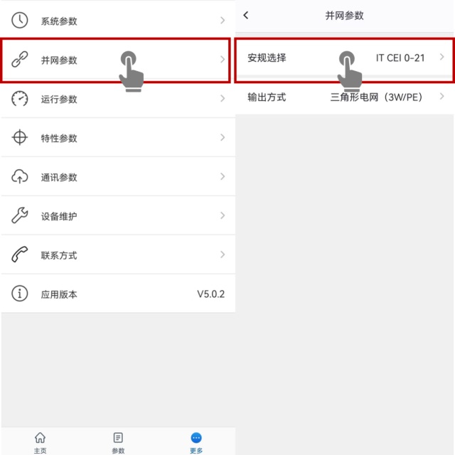

步骤4:若逆变器指示灯处于红色常亮,机器有系统故障;使用手机APP“solargo”连接逆变器无线通讯模块,在参数页查看相关故障代码、故障信息和建议处理方式。通过手机APP“SolarGo”进行本地调试,包括安规设置、有功无功和功率因数设置、涉网参数设置等。

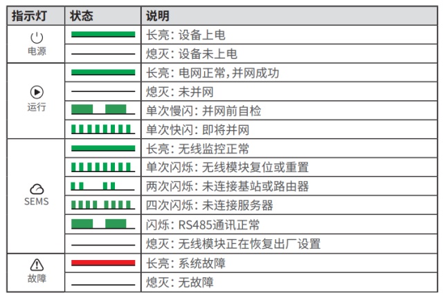

附指示灯说明(无屏机版本):

如遇逆变器面板上故障灯常亮或在SolarGo App上提示故障,请根据以下表格内提示进行故障排查,查看逆变器故障信息:
步骤1:打开SolarGo App并连接逆变器。
步骤2:点击逆变器名称,进入逆变器管理界面。
步骤3:点击告警,可查看逆变器相关故障信息。

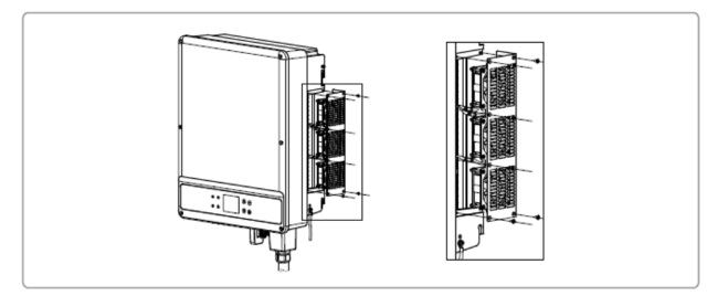

 3.2 风扇维护
风扇维护(如有,17kW以上具备外置风扇),如SMT系列(30-60K)逆变器配有3个风扇。此风扇需每年使用吸尘器清理。为了达到彻底清理的目的,请拆卸下风扇后清理。
步骤1:关闭AC断路器,断开DC断路器。
步骤2:等候五分钟直至残留电压释放完毕且风扇停止运转。
步骤3:拆卸风扇网。
使用螺丝刀松开风扇支架,小心拆卸风扇网及风扇(由于三个风扇内部电路依旧连接,请勿拉出单个风扇)。
步骤4:请使用软毛细刷,布料或压缩空气清理。
步骤5:清洁完成后将风扇重新组装好并锁紧螺丝。
