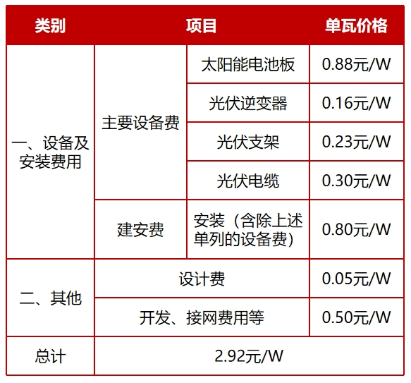

工商业光伏投资包括组件、逆变器、支架、电缆、辅材、一次设备、二次设备等关键设备,还包括了管理费用(勘察、设计及招投标等)、建安费、电网接入等部分。其中项目前期开发、接网等属于非技术,随着工商业投资的火热、项目资源开发的难度加大,非技术成本占比逐步上升(约占15%-20%)。以下表格是近期某个项目的价格区间,供大家参考。
2023年下半年,组件成本下降很多,带来整体系统造价的下降。据统计,2023年,我国工商业光伏的初始投资成本约为3.2~4.0元/W,预计2024年我国工商业光伏的初始投资成本约为2.1~3.0元/W。以下是不同成本、相同电价和消纳下工商业的简单收益测算。

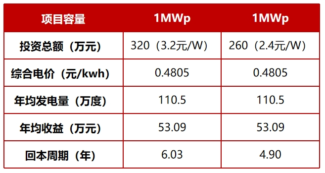

某1MWp项目简易测算
初始成本投资较之前主要是两个变化:一是构成比例较之前有了较大的变化,降低的设备成本在整体造价降低的同时,更多的转移到了前期开发成本上;二是投资额的下降引起收益率的上升,原有一些收益率不满足要求的项目可以重新过会上马,也是工商业项目持续增长的原因之一。

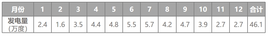

3.1 光伏项目发电量
可以使用SolarGIS等软件测算出,如下表所示:
注:光伏发电的时间定义为:6:00-19:00

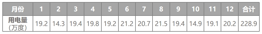

某400KWp工商业项目
该厂房的电费单汇总如下:
注:生产时间为:早8点到晚8点 ,生产模式为:双休+法定假日

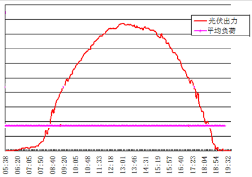

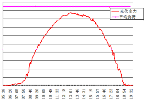

3.2 拟合典型负荷曲线
利用软件模拟用电负荷曲线,负荷相对比较平稳,生产时间负荷较大,消纳接近100%,休息日负荷较小,消纳仅20%左右。每月按9天休息考虑。
工作日
休息日

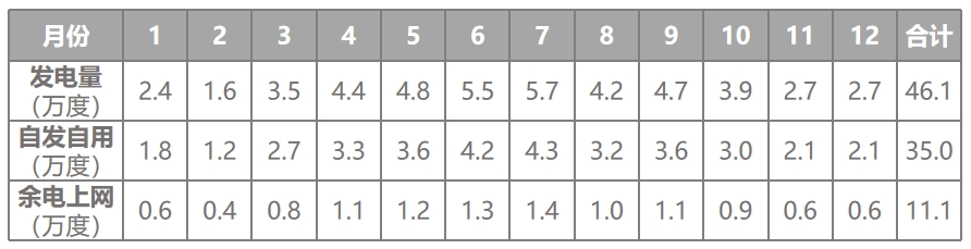

3.3 计算每个月自用电量及余电上网电量
3.4 全年自用比例
为全年自用发电量/全年发电量=35.0/46.1=76%
负荷消纳比例的大小直接影响投资收益率,所以项目开发阶段需要关注厂房的负荷曲线、功率分配、休假和检修规律等,综合考虑最终的消纳能力。
