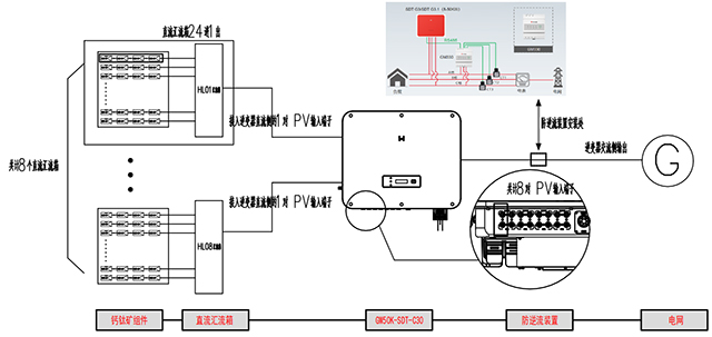

随着光伏行业发展迅速,组件转换效率的要求也越来越高。目前,钙钛矿组件的理论能量转换效率单结可达31%,相比晶硅组件可多发电5%-10%左右。同时,钙钛矿组件还具有低成本、低能耗、高性能等显著优势。在实际应用项目中,钙钛矿组件与晶硅组件在参数上有着较大差异,主要体现为“大电压、小电流”,因此,该项目现场与常规组件的接入方式略有不同。
|  具体接线形式
现场采用每4块组件组成一个组串接入直流汇流箱,共计并联接入24个组串(具体并联数量根据现场组件排布确定),直流汇流箱汇出1路组串接到逆变器直流侧的一对PV输入端子上,采用8台24进1出的直流汇流箱,接入1台固德威50kW逆变器。
固德威50kW新款逆变器与校园建筑屋顶合理匹配,大组串电流、多路MPPT设计既可以满足钙钛矿组件接入需要,也可以进一步提升发电效率,降低发电损失。

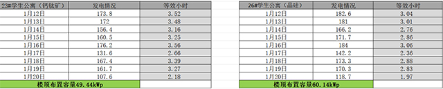

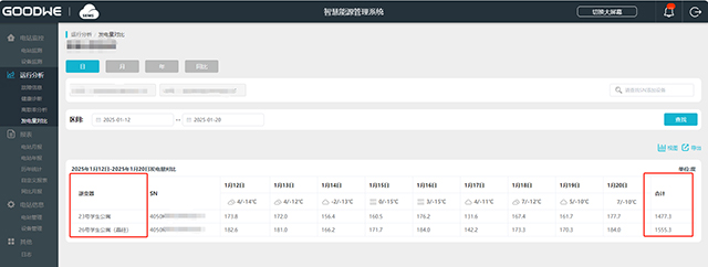

|  不同组件对比
23#学生公寓楼顶布置钙钛矿组件容量为49.44kWp;
26#学生公寓楼顶布置晶硅组件容量为60.14kWp。
考虑到冬季光伏发电时间较短,从光伏等效小时来看,钙钛矿组件相比晶硅组件,发电效益更优。

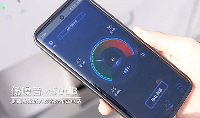

低噪音设计,守护校园宁静
为守护宁静的校园环境,保证逆变器工作时不会对师生的教学与生活造成干扰,固德威逆变器均安装于建筑屋顶,项目现场噪音实测<50dB,比同类产品噪音低15-20dB。
