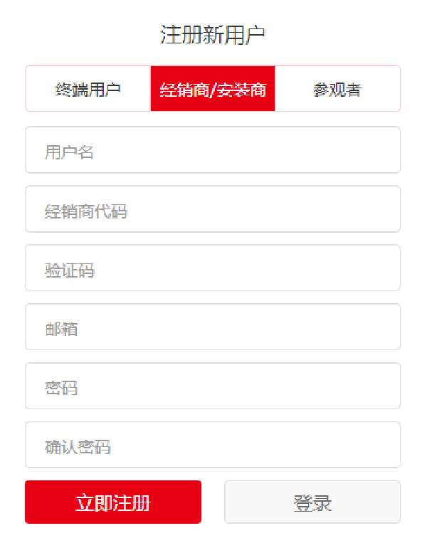

3、怎么获得经销商代码?经销商怎么注册?

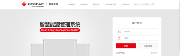

答:登录网址:
GoodWe 监控网站:http://www.sems.com.cn/home/login
②注册
经销商: 方便所有经销商和安装商监测他们的逆变器. (销售提供经销商的代码和验证码) 能监测所有终端用户的电站并且为他们的经销商/分销商分配第二个经销商代码,有权创建和删除电站。
请联系对应的销售获取经销商代码和验证码

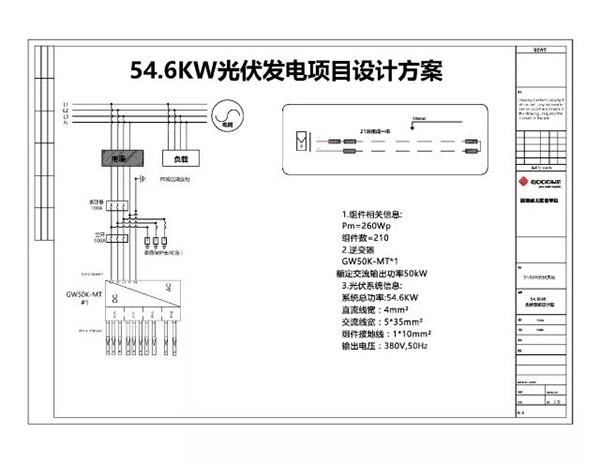

4、你好,我计划上一台55kw的分布式光伏,210块光伏板,光伏板组串方式及逆变器的选择怎么选?
答:选择固德威GW50K-MT即可。

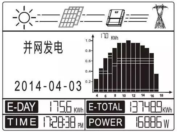

6、怎样看到安装光伏发电量,和用电量?
答:①业主查看发电量的方式有两种。一种是本地查看,通过查看逆变器的屏幕。
E-TOTAL:逆变器出厂的总发电量
E-DAY:逆变器当天发电量
POWER:逆变器即时发电功率

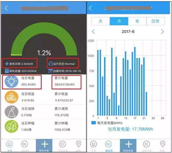

②另一种是远程查看,一般安装商都会帮业主配置好监控,业主可通过手机APP来查看自己的电站。
主页——查看运行状态、实时功率、电站当日和累计总的发电量;
曲线图——查看历年、每年、每月、每日的发电量;
设备列表——查看设备数量,每台逆变器运行状态,发电情况。
