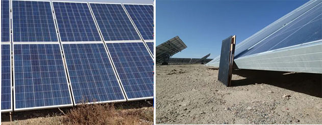

二、以次充好 欺骗业主

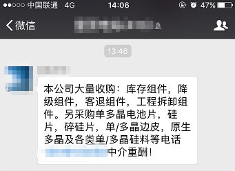

大家有没有见过这样的广告:
可以确定的是,如果你想买报废组件,并不是一件很难的事情。许多偏远地区本就贫困反倒是垃圾组件、劣质电站重灾区。
类似的质量问题严重损害了光伏发电在农村地区的公信力。

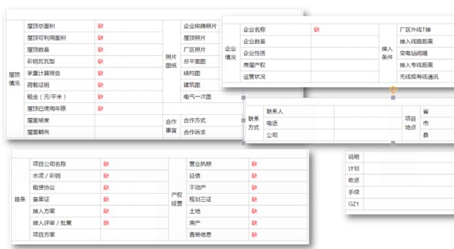

四、工商业项目开工前准备不充分
乍看这条好像排不上号,很多人不理解,认为“评估-收益计算-决策”很容易,而在实际项目实践中,我们发现太多人对开工前对屋顶情况、产权、接入情况、图纸、路条、经营状况等准备实在不够充分。
上图来自小固活动嘉宾课件,您可在后台回复关键词“开发”获取。
建议前期咨询要点:
1:建筑产权及年份;
2:屋面朝向及方位角;
3:屋面倾斜角度;
4:周围建筑及规划;
5:装机容量预估。
影响分布式光伏电站有效利用面积因素:
① 女儿墙高度
② 自拔风机等设备
③ 企业排尘通道
④ 采光带
⑤ 周围高大建筑物
⑥ 周边企业
关注小固的朋友们对光伏系统设计安装运维等偏中后期的环节比较熟悉,而前期勘测开发过程同样不容忽视,鉴于许多由于准备不充分导致的行为时时发生,小固会在接下来的推送中为大家分享一份相对完整的《光伏系统开工前的勘测与准备》,敬请关注。

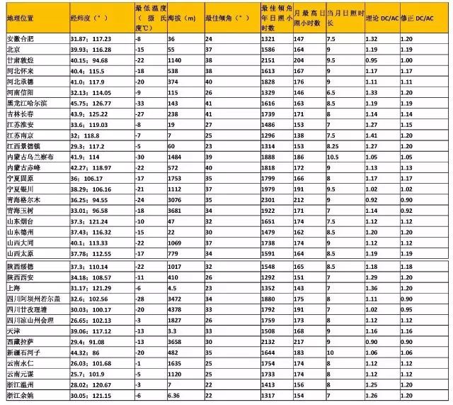

五、组件与逆变器失配
一般来说,大部分地区的光照强度、电池温度、大气质量等关键指标,都不能达到组件标称功率的理想要求。这就会出现组件输出功率变低的情况,比如1MW的光伏组件,出力很难达到1MW,所以我们会建议适当的超配。
然而许多朋友未能做到光伏组件与逆变器配比的更优方案,导致光伏系统全生命周期内发电收益未达预期。

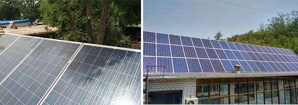

七、未考虑阴影遮挡
如上图所示,左图组件被阴影遮挡,被遮挡的组件会对光伏组件的输出功率变小,影响发电量。右图所示家用屋顶的组件安装角度太大,超过了45度,同样会影响最终的发电量。
将组件安装在空旷、无阴影遮挡的位置。同时根据当地的经纬度选择合适的方向角和安装角度。

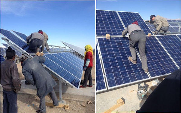

八、踩踏
还用多说吗,朋友,这是跟自己的工资过不去啊,犯错排行榜排第八真是委屈了您嘞!

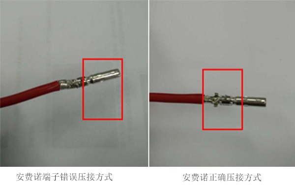

九、压线不严谨

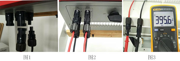

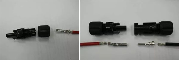

组件接入逆变器直流侧的端子内部金属部分要用接线钳卡牢,组件输出端子和逆变器的端子必须接触牢固,不松动。
对于安费诺端子,需要特别注意正极端子制作,在压接内部金属端子的时候,需要保留如下图所示的卡点。
小固发现过太多正负极接反的情况。下方图1可以看到正极光伏线缆接入到负极端子,结果就是,安装的朋友装完以后疯狂给小固打电话“为什么我们家逆变器不启动啦!”
小固给您支一招:可以通过测量直流电压数值,如果为负值,说明您接反啦。图2是正确的端子接入。图3是最终修改的接线端子,经过测试,其压线良好。

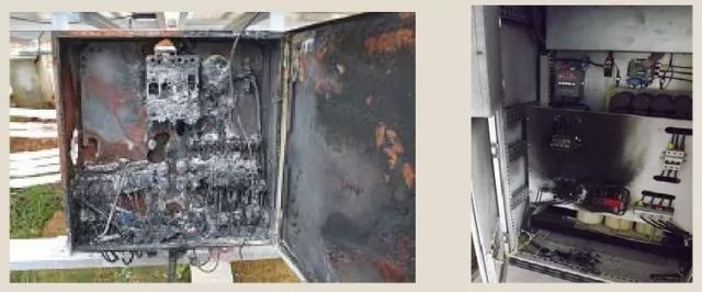

十、设备养护缺失
电气设备,逆变器等关键电器设备养护工作缺失或不到位,对接触不良,拉弧,接地故障等电气故障未做到“早发现,早处理”。导致故障加重,引发火灾。危及人身和财产安全。
这已经不是在犯错了,这是犯罪!小固有一篇《史上最全光伏相关“电气安全”知识汇总》(←点击进入)建议置顶、收藏、转发、打印装订成册……
