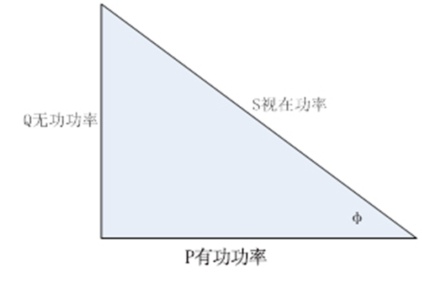

在交流电力系统中,有三种常用的功率表征量:有功功率P、无功功率Q和视在功率S,他们之间的三角关系如下图:
功率因数是cosφ=P/S=P/(P2+Q2)1/2
有功功率可以看做交流电路中阻性负载消耗的功率,而无功功率主要由电路中感性负载决定。

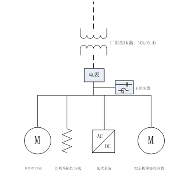

项目现场电网、负载、无功补偿设备和光伏系统接线示意如下:
l 项目现场检查:
1. 检查无功补偿装置,发现由于使用时间过长,有一些交流接触器损坏,同时补偿电容的容量也有所衰减;
2. 在配电网中所有设备工作时,电表显示的有功功率会随着光伏系统功率增大而减小,从而功率因数减小;
3. 暂时关闭“其他感性负载”,电表显示有功功率和无功功率同时降低,计算得出的功率因数较小;
4. 暂时关闭光伏系统,电表显示的有功功率增加,无功功率变化较小,计算得到的功率因数在0.91附近波动,也会有低于0.9的情况;
l 项目功率因素下降的原因分析:
1. 配电网中,无功补偿装置可用容量较小;
2. 没有安装光伏系统之前,配电网的功率因数在临界状态,“其他感性负载”和“照明等阻性负载”决定了配电网功率因数;当安装光伏系统后,由于光伏系统的功率因数接近1,即输出功率基本为有功功率,照明等阻性负载直接从光伏系统取得功率,而“其他感性负载”的无功功率还是来自电网,因此导致配电网功率因数降低;
3. 无功补偿装置的检测点选择错误,现场的无功补偿装置只能补偿“空压机等感性负载”,而不能补偿配电网中的“其他感性负载”,导致并网点的功率因数降低。
l 项目整改措施
1. 将无功补偿装置的检测点后移至变压器的出线侧,即如下图:
2. 评估配电网中感性负载、阻性负载和光伏系统之间关系,按照功率因数三角形得出需要补增的无功补偿容量;
施工完成后,观察一个月,项目功率因数正常。
