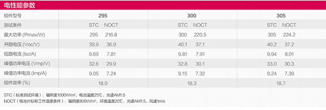

考虑到有限的屋顶面积、银行放款条件以及全寿命周期的收益,越来越多的高效板在屋顶分布式项目中得到应用,此次方案选择60片300W高效组件,参数如下:
TAB-1 组件参数

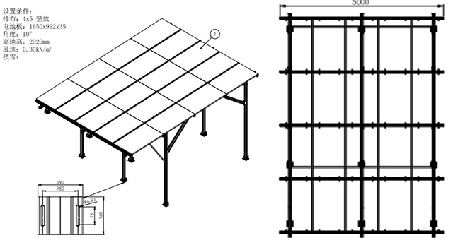

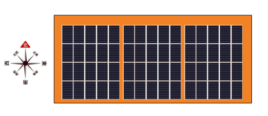

考虑到当天气候水文条件、以及现场的安装条件,采用类似阳光房的方案将组件抬高,5*4为一个单元,每个单元内组件串联接入逆变器,组件排布及支架方案如下:
PIC-1 支架示意图

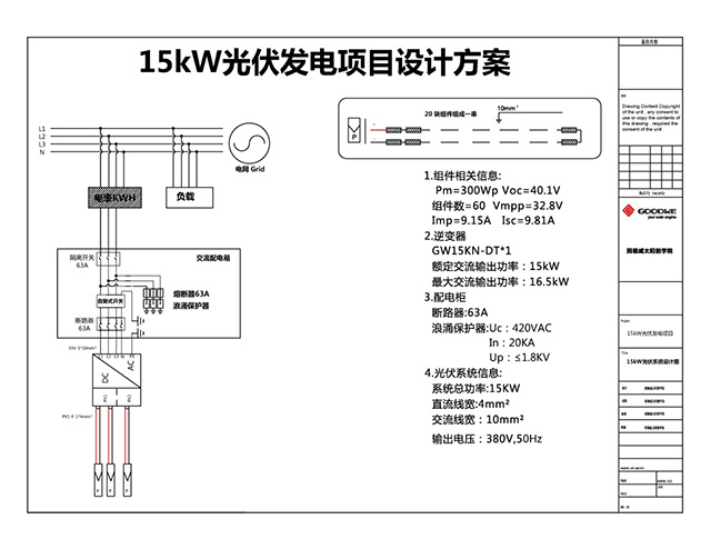

(1) 每串组件开路电压和工作电压在SOC条件下分别约为800V和656V,满足逆变器安全和最优运行电压需要;
(2) 每串组件额定功率在SOC下约为6kW,每3串接入一台逆变器,接入总功率为18kW,满足逆变器最大额定输入功率要求;

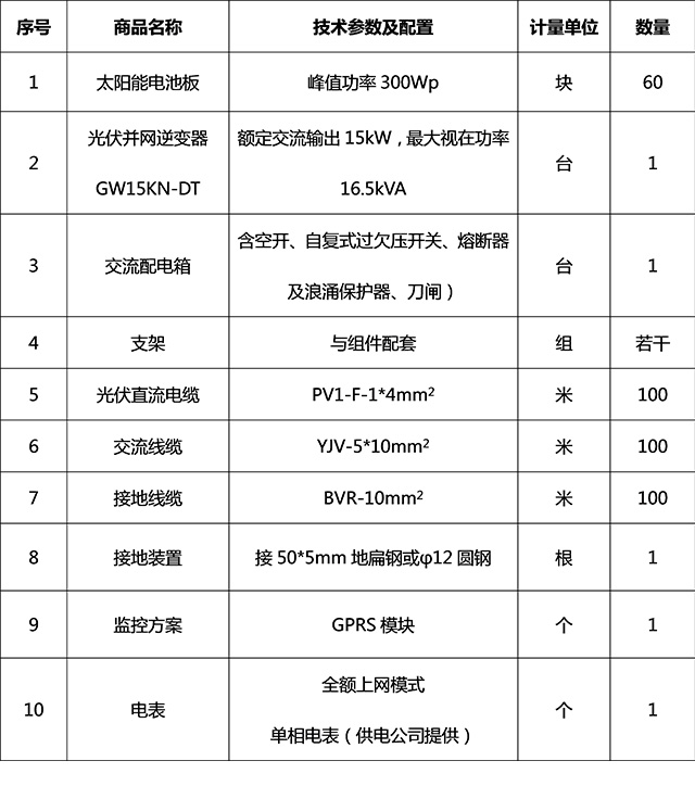

(1)直流侧线缆
? 直流线缆多为户外铺设,需要防潮、防晒、防寒、防紫外线等,因此分布式光伏系统中的直流线缆一般选择光伏认证的专用线缆,考虑到直流插接件和光伏组件输出电流,目
? 前常用的光伏直流电缆为PV1-F 1*4mm2。
(2)交流侧线缆
? 交流线缆主要用于逆变器交流侧至交流汇流箱或交流并网柜,可选用YJV型电缆。长距离铺设还要考虑到电压损失和载流量大小,15KW三相机交流线缆推荐使用YJV-5*10mm2。
注:交直流线缆一般都安装在户外,一般套PVC管来保护线缆。

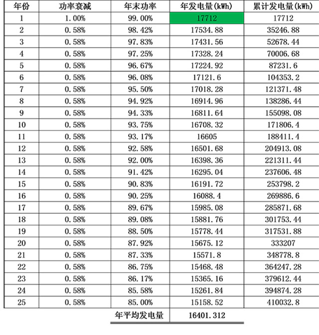

装机容量18kW,PR=82%,全年发电量估值为1200小时(山东地区),首年发电量为17712kwh。首年衰减为2.5%,25年末最低功率为85%。
注:按照25年衰减至85%计算,25年累计发电量超过41万度电。

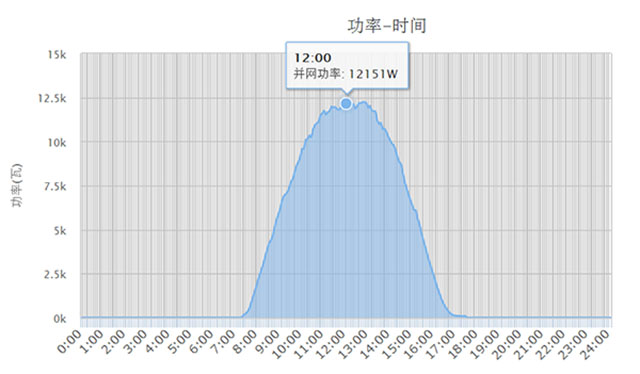

峰值并网功率-12151W(12.16)

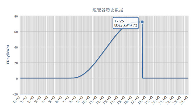

当日发电量-72kWh(12.16)
