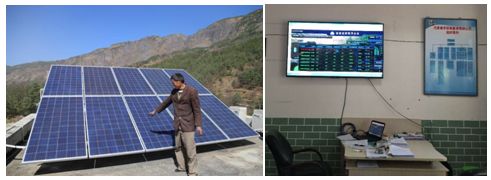

十年前的30kW逆变器已无法工作,急需改造
4、光伏扶贫电站
光伏扶贫电站属于民生工程,也是十三五推进精准扶贫的重要举措。光伏扶贫工程不是工程结束就完结了,一定要做好电站的运维工作,一般由政府牵头,施工企业落实运维;同样的EPC安装很多户用电站,运维提高的发电量增益收入按照一定比例进行分成。
扶贫电站运维平台

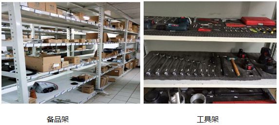

1、交通工具
运维中心/办事处/运维人员办公室 、可携带设备、工具的运维车辆。
运维中心距离分布式光伏电站不宜太远,对于电站重大缺陷及调度指令,应尽快响应。对于地理分布较远的分布式光伏电站,应设置专门负责人员。区域运维人员配置应与承揽的运维电站装机容量匹配。
2、运维工具
安全工具:安全帽、安全带、安全围网、安全警示带、绝缘高低凳、绝缘靴、绝缘梯、绝缘垫、绝缘手套、绝缘拉杆、验电器、接地线等。
检修工具:螺丝刀、扳手、钢丝钳、尖嘴钳、斜嘴钳、压线钳、剥线钳、网线钳、内六角扳手、工具包、热风枪、多功能照明灯、强光手电筒、卷尺、验电笔、铝合金人字梯、电缆盘、电工刀、角向磨光机、手电钻、冲击钻、便携式电焊机、对讲机等。
检测仪表:万用表、钳形表、接地电阻仪等。推荐使用红外热成像仪、电能质量分析仪、光伏发电系统测试仪、EL检测仪、IV曲线测试仪等检测设备。
3、备品备件
太阳能电池板;逆变器及其配件(直流端子、通讯模块或数据采集器、散热风扇、直流熔断器、通讯板等、固定螺丝);交直流线缆、通讯线缆;配电箱内部设备(断路器、浪涌保护器等)…

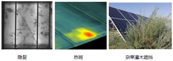

检查组件
检测组件表面是否有杂物、鸟粪、油污、灰尘等遮挡,若没有,再检查组件的连接状态(包括逆变器直流侧的连接),若还有问题,通过EL检测仪或红外扫描仪查看组件内部是否存在隐裂、热斑等情况。

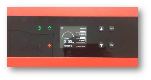

检查逆变器
·      检查逆变器外观是否变形或生锈;
·      检查逆变器有无异响;
·      检查逆变器发热是否正常;
·      检查逆变器是否正常发电;
·      检查逆变器组串电流、电压,交流电流、电压、频率是否正常;
·      检查逆变器瞬时功率、日发电量、累计发电量数据和图形是否正常;
·      检查逆变器显示屏是否正常,按键是否有效;
·      了解逆变器常见故障的处理办法,例如面板绝缘阻抗偏低,电网电压超限等,当判断是逆变器问题时,要从备品库中调用新的机器,并把坏的机器发给厂家处理。
并网发电下的逆变器屏幕(50kW)

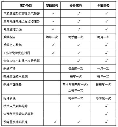

运维的费用有按照发电度数、装机容量(屋顶面积)来核定运维成本,还可以根据业主或投资方的要求进行合同的商定,对于不能及时完成运维任务的(消缺和保证发电量方面)还有相应的费用扣除。
某运维公司提供的运维服务项目
以上运维服务对应的运维费用见如下合同:
