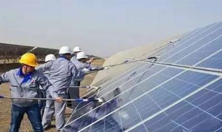

1.夏季组件的擦拭清洗
在雨水较大的地区一般不需要人工清洗(因有雨水冲击,增加了组件的自洁功能),非雨季节大概15天左右清洗一次,降尘量较大的地区可以增加清洁的次数。另外,为了避免高温和强烈光照下清洗组件对人身的电击伤害(包括反光眩晕)和人影遮挡形成热斑效应,建议在早晨或傍晚系统未运行时进行清洁工作,工具采用柔软的刷子或拖把、干净温和的水,千万不要用清洁剂、洗衣粉等,以免对组件造成损坏,清洁时使用的力度要小,以避免损坏玻璃表面(有镀膜玻璃的组件要注意避免损坏玻璃层)。

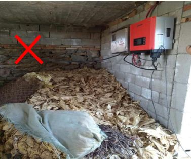

由于夏季天气炎热干燥,所以光伏发电系统附近禁止堆放易燃易爆物品,一旦发生火灾所造成的人员及财产损失不可估量,除了基本的消防安全措施外,还特别提醒光伏系统具有自我检测和防火功能(如短路跳闸、漏电保护等),进一步降低了火灾发生的可能性,此外还需要每隔最长40米就必须预留防火和维修通道,而且必须有方便操作的紧急直流系统断路开关。

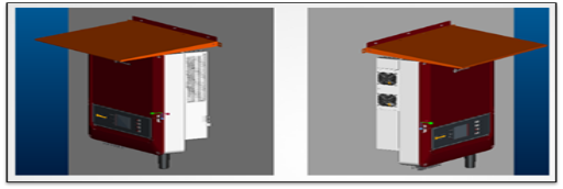

② 室外安装时,逆变器上方需要加装防雨防晒蓬,以避免阳光直射和雨水浸泡;

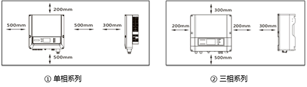

③ 要留有足够的空间,以便其安装和移动逆变器;
④ 逆变器必须安装在一个空气流通的空间,固德威机器分为自然散热(散热片散热)和强制风冷(内部含有风扇)两种方式,因逆变器本身是一个散热源,所有的热量都要及时散发出来,否则温度会升高触发过温降载,而使发电量大大降低。
