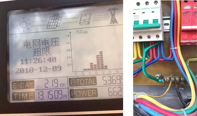

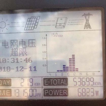

案例一:山东地区一台10kW逆变器报电网电压超限故障
处理结果:现场发现逆变器侧没有接地,实测零地电压为5.8~9.0V,把配电箱里的接地排进行接地处理,测得零地电压维持在0.001V,机器重启正常。

小固解读:在一些弱电网地区报电网电压超限需要对安规电压范围进行调节,安规没有问题的情况下检查交流接线。

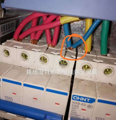

案例三:江苏扬州2台25kW逆变器,逆变器均报对地绝缘阻抗过低故障
处理结果:现场经过排查,发现交流侧零线接线存在虚接情况,并且1个空开控制2台逆变器。做好整改后重新接好后开逆变器正常工作。

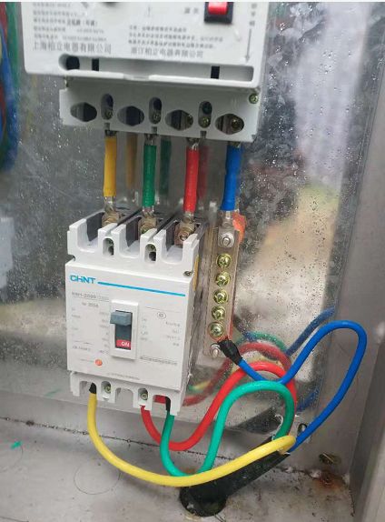

案例五:安徽芜湖一台60kW机器的交流配电箱漏保开关一直跳闸

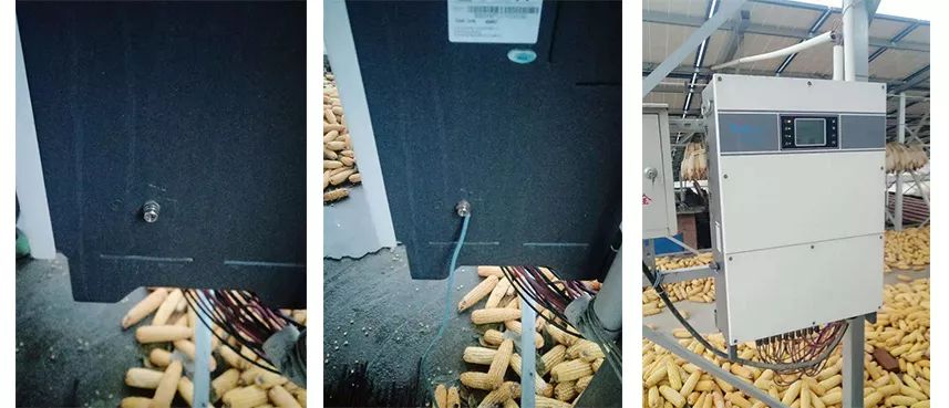

处理结果:漏保检测值调到300mA,现场下雨,逆变器正常运行,逆变器接地只做了逆变器外壳接地4平方铝线接到支架,交流未做接地,接地不规范,让客户重新做了接地。

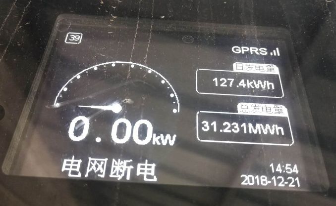

案例六:浙江嘉兴一台50kW逆变器经常报电网断电
处理结果:现场发现交流汇流箱里的空开又跳了,发现空开规格太小(63A),且空开还接了别的负载,后面安装商自行更换空开,去掉接入负载。
小固解读:市电丢失是最常见的故障,第一时间检查配电箱的空开是否跳掉,交流接线是否正常。

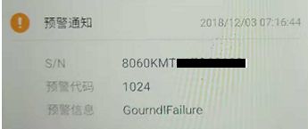

案例七:山东烟台一台60kW逆变器经常报Ground I Failure
处理结果:现场检查发现逆变器未接地线,做好外壳接地,逆变器正常工作。

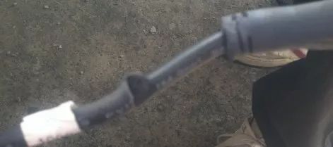

小固解读:之前小固通过现场排查也发现直流侧接线有破皮现象也会导致该故障,对破皮进行绝缘处理后,报错消失。

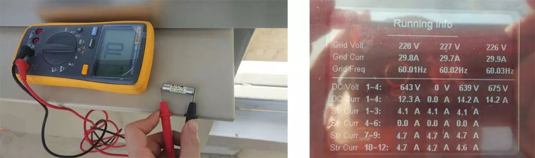

案例九:陕西商洛一台60kW逆变器,客户反馈发电量低于预期
处理结果:现场查看屏幕,发现PV2无电压,拔开端子用万用表检测电压正常,重新插上,DC开关也处于“ON”状态,打开逆变器下盖,测得汇流板出去的电压值为0,最后测出熔丝处于开路状态 ,更换保险丝后,逆变器正常工作。

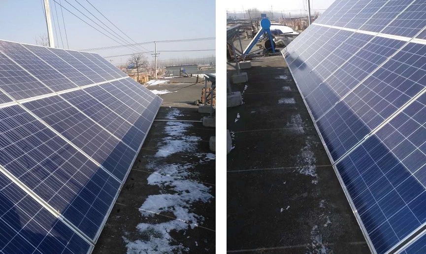

案例十一:山东地区客户反馈100kW电站的发电量低
处理结果:现场排查发现是由于组件阴影遮挡造成的,组件前后排设计的距离不够。下图是十二点左右拍摄的图片。

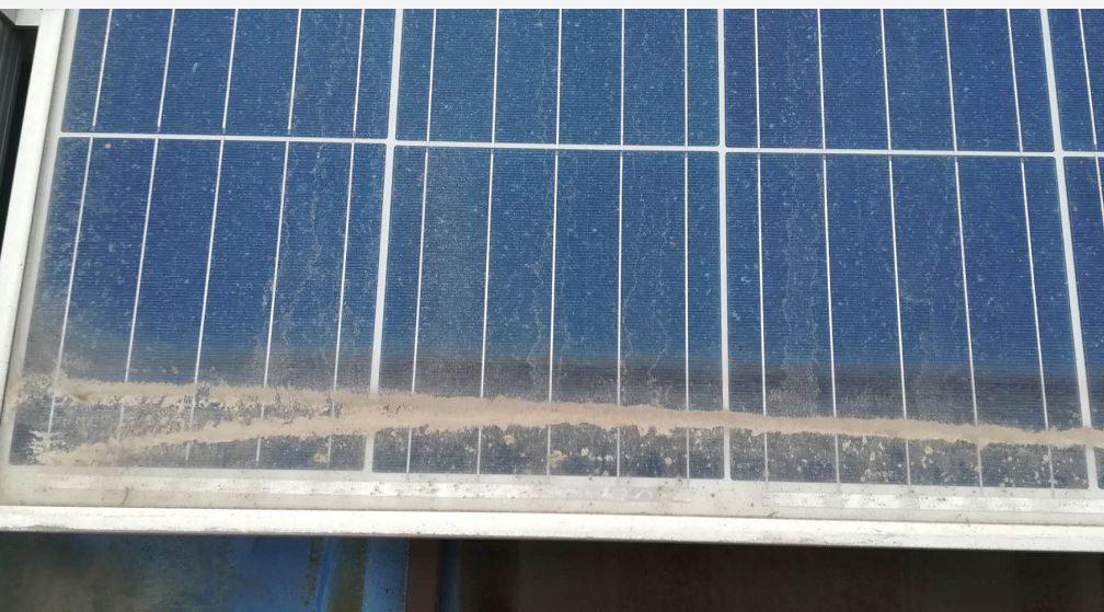

处理结果:现场发现板子的灰尘遮挡比较严重,清洗板子不彻底或者根本就没有管板子。
小固解读:发现一些项目现场,存在清洗及运维方面的问题,包括运维意识淡薄,清洗不到位等,如上图,组件由于长时间不清洗或清洗不到位,导致光伏板下端积聚灰层,使光伏板出现内部严重黑痕,热斑,发电量严重不足。

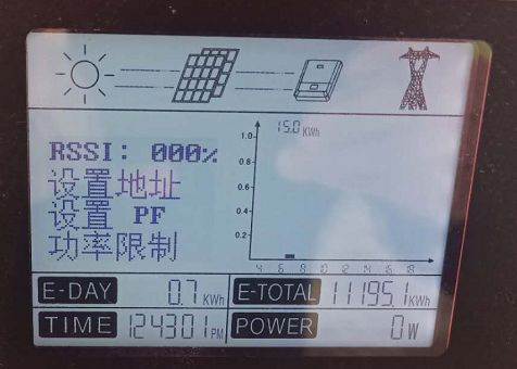

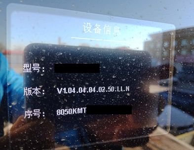

案例十三:浙江一台逆变器GPRS监控离线
处理结果:重新插拔模块无果,正常运行机器上拆模块换上无果,信号强度0。查看数据arm为04,升级为06版本,升级成功后监控在线,信号强度90;观察近2天,监控数据未掉线,数据包发送正常。

小固解读:目前单机的监控可选WIFI/GPRS/LAN模块,多台逆变器可选GPRS/RS485/PLC监控,对于监控离线的情况,首先看监控模块有没有接好。

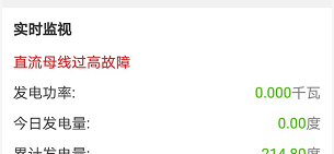

案例十五:直流母线电压过高
处理结果:逆变器返厂维修,仓库重新发一台机器给客户换上,机器返厂维修后出具维修报告给客户。
小固解读:该故障一般需要对逆变器进行一个全面的检测。
