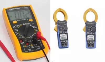

万用表与钳形表

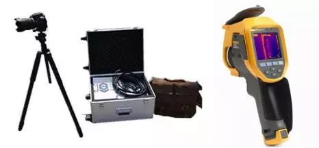

便携式EL测试仪 红外热成像仪

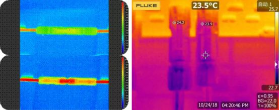

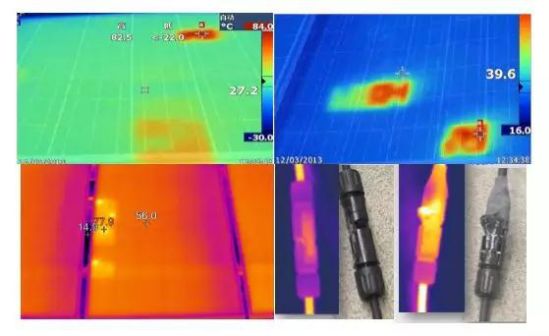

· 红外热成像仪
压接、连接不好的端子温度较高,在长时间、发电良好的时间可以通过红外热成像检测出来。
压接良好VS压接不好的扫描结果 压接完好的端子
热成像仪后面还会用到,非常实用的工具。

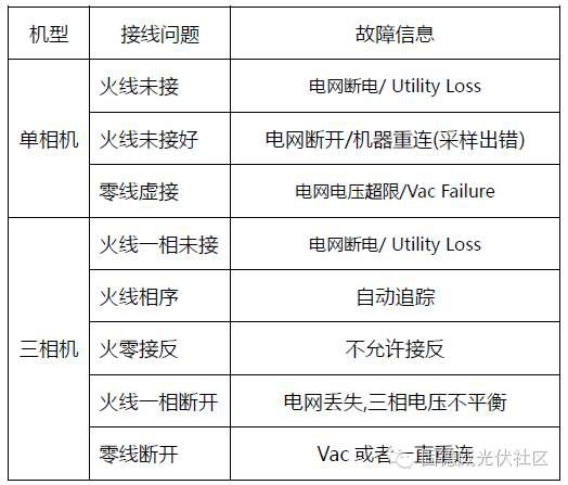

·     检查交流线是否虚接、脱落;可能是火线脱落,虚接或接错位置;
·     N线虚接、脱落会导致机器报电网电压超限或逆变器一直重连;
·      检测交流线缆是否存在应力、是否有缠绕、裸露,到配电箱(柜)的PVC管、桥架是否有破损或锈蚀,交流侧空开断开后再合上逆变器是否会及时切断并恢复并网等。

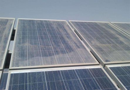

若监控显示电站发电量正常,可目测检查组件情况:组件边框是否生锈,是否存在遮挡、落灰等情况,及时把灰扒干净……

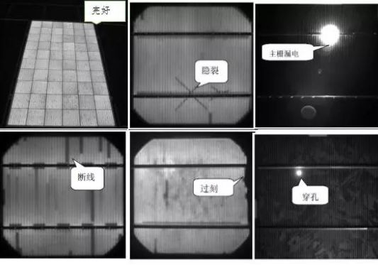

若发电情况不正常,甚至发现明显热斑等情况,可通过EL测试仪、热成像仪工具进一步检查。
便携式EL测试仪
热斑&焊带虚焊&组件插头连接不紧密
