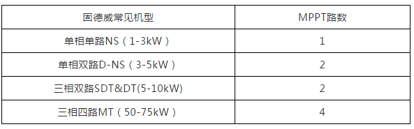

一、“单路MPPT”OR“多路MPPT
若屋面朝向一致(组件同一朝向),可使用一路MPPT;若屋面朝向不一致(组件不同朝向或者不同数量),使用多路MPPT追踪。

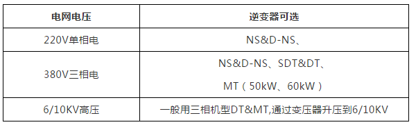

特别提示:各厂家逆变器规格不统一(主要表现在,相同容量的逆变器,可能输出电压等级不同),因而,我们在选择逆变器的时候,应该先看哪些逆变器符合并网电压需求,而不能只看容量是否合适。
若电网是220V单相电,那逆变器就需要选择单相并网的机型;
若电网是380V三相电,可以选择单相机挂着单根火线和零线之间,也可以选择输出电压为380V的三相逆变器;
若电网电压为6KV或者10KV高压电,逆变器和并网点之间需要加装变压器。国外有些地区是110V电压也需要使用变压器来匹配电网电压。
