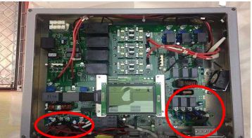

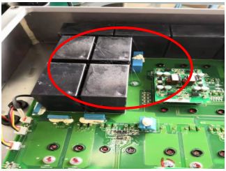

近期我们发现很多用户的逆变器内部有异物,如虫子、灰层、泥窝等,本期我们就针对这些情况,做一些案例分析。
若逆变器密封做的不好,主要会有哪些现象:
① 昆虫
② 灰尘(泥窝)
③蜘蛛网
④交、直流侧内部凝结水珠(潮湿)
若发生如上情况,可能会导致机器报故障,不能正常发电;更严重的直接会导致机器炸机或报废。
一般情况下,逆变器的防护等级为IP65(6是防尘等级,5是防水等级),也就是说,机器本身的密封性防护是没有问题的(机器出厂时也是经过严格的气密性测试的)。
经过现场及实际案例分析,得出的原因,主要有以下几点:

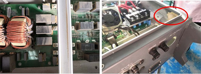

1. 模块未及时插上
很多项目现场由于机器或系统直接并网后,未及时做监控,导致模块孔位空缺,如未及时对监控孔位进行封闭(加装防水盖),昆虫或灰尘就会进入。
2. 交流侧线缆未连接
项目安装过程中,很多安装商都将机器提前搬到项目现场,虽然直流端已经连接,但未进行并网(也就是交流侧线缆未接),导致昆虫或灰尘从逆变器交流侧进入,主要影响机型有MT。

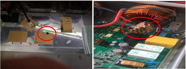

3. 下盖未安装/机壳未锁紧
① 针对固德威DT、MT机型,都是有上、下盖的,在实际项目现场安装过程中,有的安装商会将机器的下半部分外盖卸下,若此项目未进行及时并网,而且下外盖也没有及时安装上,会导致灰尘、昆虫等进入机器内。
② 客户安装外盖的过程中,未将外盖螺丝锁紧或未将全部螺丝锁上,导致密封条未严实密封。

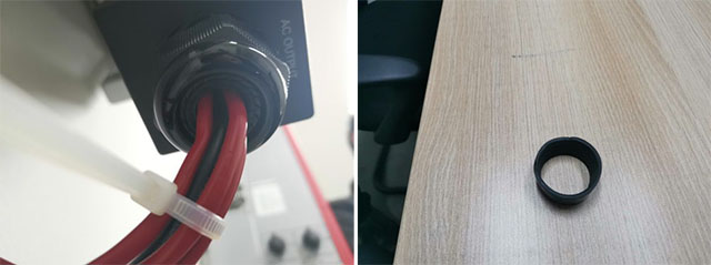

4. 交流侧密封圈接线问题
当逆变器交流侧接线安装好后,必须对交流侧线缆进行必要的整理,使密封圈套严、套实,并将线缆间的缝隙、线缆与密封圈间的缝隙尽量最小,这样可避免水汽、昆虫和灰尘乘虚而入(建议可用防火泥对间隙进行填充和密封)。
