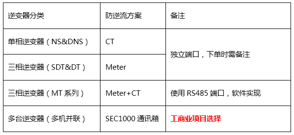

目前,固德威根据不同的机型、单机还是多机并联情况选用不同的防逆流措施,具体如下:
(本项目采用SEC1000通讯箱)

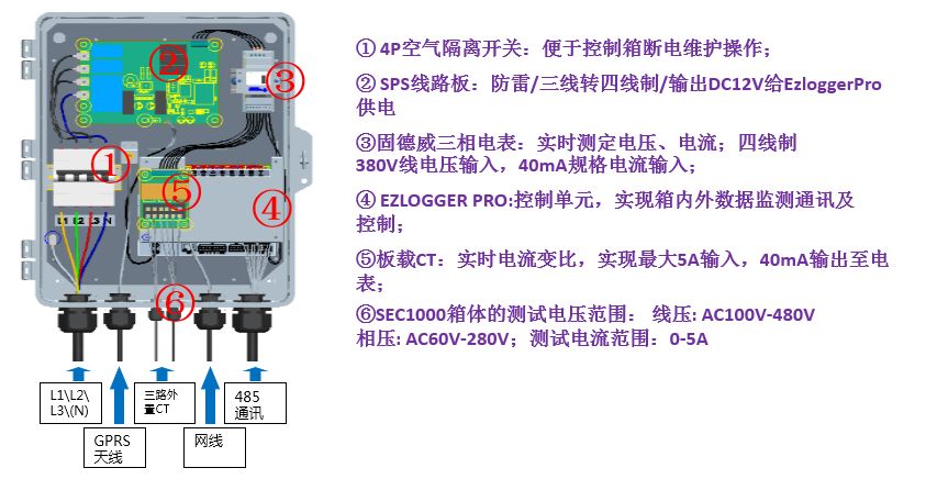

SEC1000通讯箱内部结构

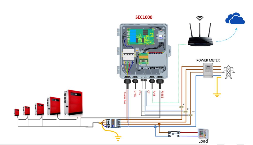

接线示意图
注意事项:
1.CT的检测点在靠近并网点的位置。
2.开口电流互感器安装前必须将其二次与电表接好,确保互感器二次没有开路。
3.若现场一次母线为电缆,可进行带电安装,要求操作者熟练度高;若一次母线为铜牌,要求做好绝缘防护措施。
4.安装互感器时,铁芯切面处不得有杂质、灰尘等异物落入,以免影响互感器性能。

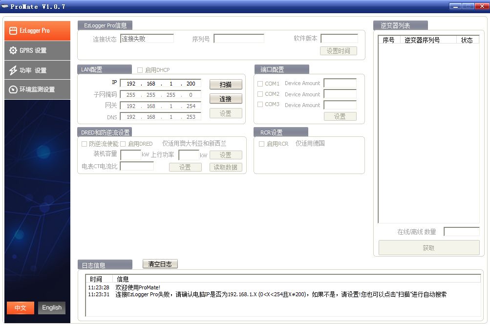

·         Ezlogger Pro 连接到电脑,打开ProMate软件。
·         ProMate连接成功,勾选防逆流功能;填写装机容量、上行功率(设置为0)、电表CT电流比。

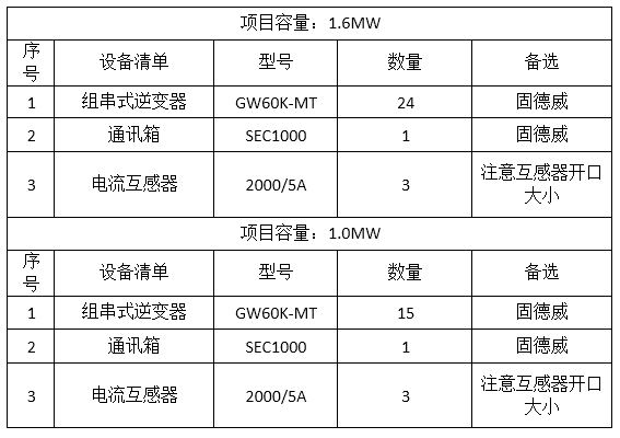

五、项目采购清单
