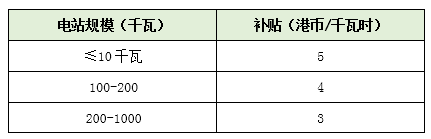

香港目前已启动光伏上网电价补贴计划,投资者可以安装高达1兆瓦的光伏系统,卖电给电力公司。
说明:
1、回购期为2015~2033年,安装光伏系统的投资者将获得稳定的电价补贴。香港光伏电站一般只能采取全额上网的并网模式。
2、接入中电的客户,将从2018年10月1日起收取补贴。
接入港灯的客户,将从2019年1月1日起收取补贴。

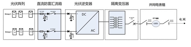

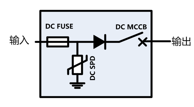

1、需要在组件和逆变器之前配备直流汇流箱(或叫“光伏阵列防雷汇流箱”),每个支路必须有直流熔断器、阻流二极管(阻流二极管接于正极)、直流断路器、浪涌保护器,如下图所示;

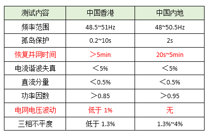

2.2 应选用符合香港安规要求的逆变器,如下是香港地区和大陆的一个对比:
两点比较大的差异,一个是并网恢复时间要求,香港要求更长;一个是香港地区要求电压波动不超过1%,而内地则没有这个要求。

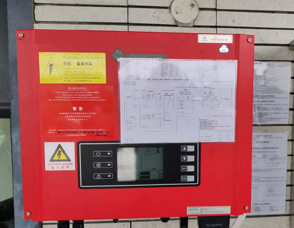

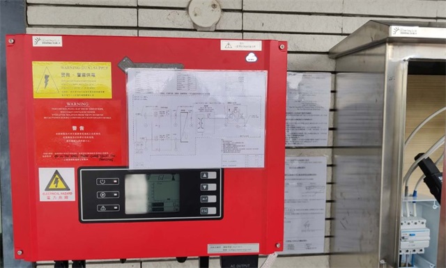

2.3 在逆变器上展示警告牌,以提醒维修人员。
2.4 在逆变器上展示电路图,以助维修人员在正常及紧急操作的情况下,均能正确的切断光伏与电网的连接。
3、需要在逆变器输出端配置隔离变压器,以防止直流电可能从光伏系统注入配电系统的情况,如下图所示:
注:多台逆变器可以配置一个较大容量的隔离变。

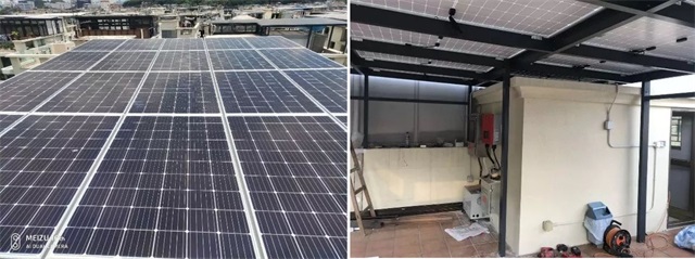

香港适合安装太阳能的建筑,以村屋天台占大多数。除了少量的工商业和公共事业屋顶,目前绝大多数都是10kW左右的户用项目;下面以10kW为例,介绍固德威在香港的某个项目案例。
组件选用的是310Wp的单晶板,安装数量为32片,总容量为9920W,选用10kW逆变器(型号:GW10KN-DT);组件分成两路接入逆变器,每组接16块组件。
考虑到港区对光伏电站的要求,设计系统图如下所示:

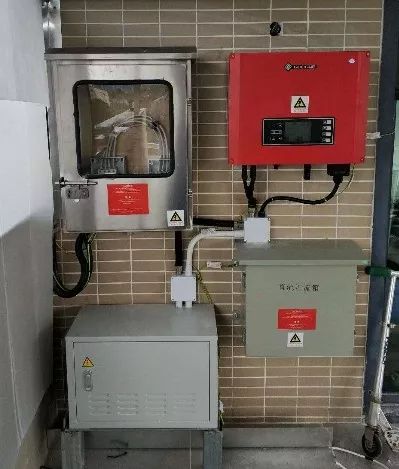

系统安装完成的图片如下:
贴上警示标志、系统图等:
