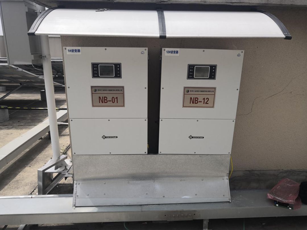

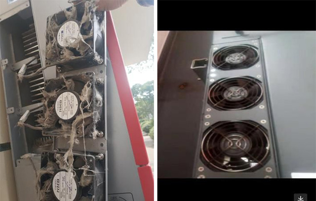

安装前期,对逆变器安装的整体环境要做充分评估,若环境较恶劣,如灰尘较多、树枝树叶较多,或将设备安装在草丛中,都会影响风扇的正常运行,造成机器运作时噪声大或者直接卡死造成机器报故障。
如下图所示,就是一个典型的案例,长期在灰尘较多场所,致使风扇出风口堵塞,风扇转速下降,导致发电量低并报故障。对于带强制风冷的逆变器,由于自身正常工作原因和散热需要,建议安装地点远离人群/居住地等,保证居住环境的舒适性。

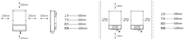

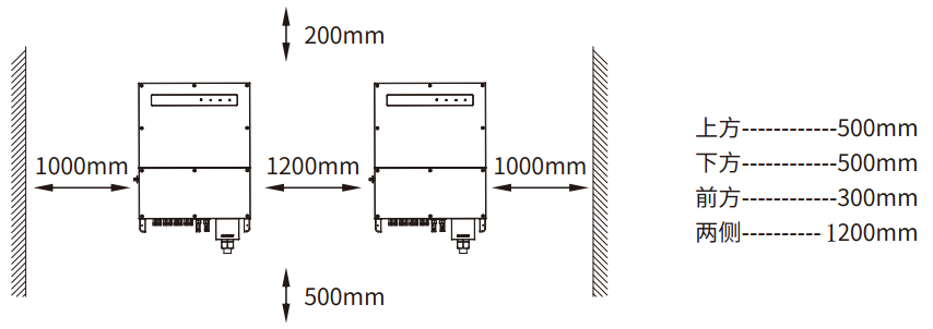

安装时必须要考虑各机型的安装距离,若距离较小,会增加风扇转速,影响散热,最终影响发电量,具体安装距离尺寸,参考如下:
SDT G2         SMT
据固德威售后服务工程师在客户现场查看的安装情况来看,约35%的客户安装距离不规范,容易造成机器散热不理想,影响机器最终的发电量。

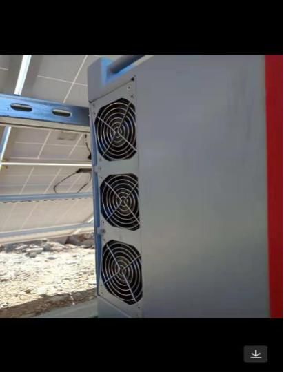

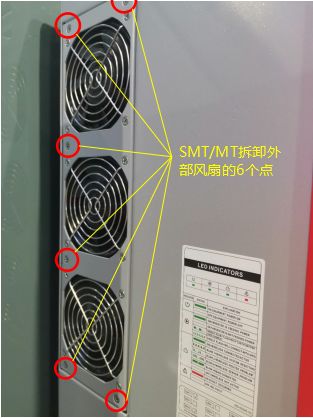

定期对外部风扇进行清理,如异物、脏污等;
清理方法:用螺丝刀拆卸外风扇6个螺丝,对风扇罩和风扇叶进行清理。

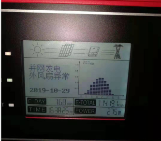

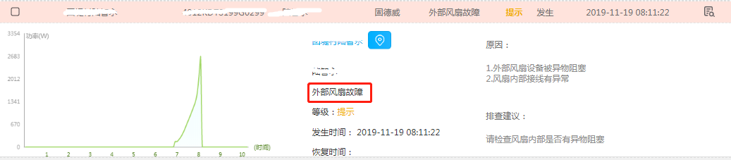

故障现象屏幕显示“ Ext fan Failure”“外风扇异常
故障排查:逆变器运行时(30秒自检),观察外部风扇是否转动;如果不转动,可以尝试拨动风扇,观察风扇是否有异物卡住;如果拨动后还是不转动,请联系固德威售后进行处理。
