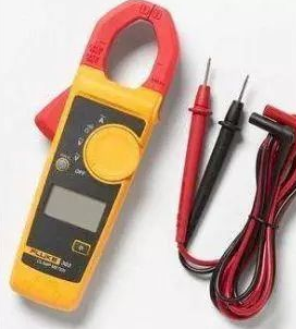

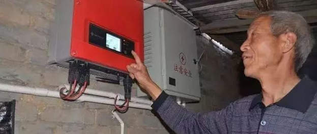

1面板/屏幕问题;交流端的工作电压和电流用夹持电流计测量,以明确在逆变器屏幕显示的交流电流和工作电压是不是存有很大偏差,并测算交流功率明确实际偏差是不是大。
2监控问题:假如在线监控显示器与逆变器面板显示屏中间的差别很大,最先查验监控是不是在线;除此之外,监控因为有固定加载间隔时间,也可能与逆变器显示值不一致,您能够看见前一天的輸出测量信息,如大偏差,立即与生产商联络。
3计数器问题:假如逆变器电流传感器电流测量精度超出0.5%,该模块的品质是不正确的,应规定生产商替换。

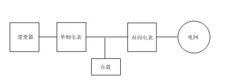

假如逆变器的测量误差为1%,计量器为1%,则正常偏差程度为2%。假定10KW的电站每日以发送40度,2%的偏差每日0.8度差,一个月的偏差约24度,有效的范畴。
假如2个邻近的电站是10kW,采用同样的部件和逆变器,假如逆变器或表读水准对比度超出2%,很可能其中一个电站有很大的路线损耗、不科学的路线等,最好对电站开展综合查验。

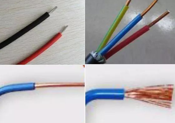

交流电缆文件目录:查验交流电流线是不是有问题,交流电缆过长,交流电缆负荷工作能力不符合规定,交流电缆规格不符工程项目规定,逆变器和表差可能是交流电缆的问题。
