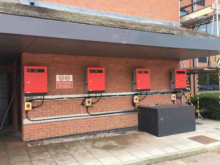

逆变器侧
很多逆变器都安装在室外,如果没有良好的散热和通风,高温会加速逆变器内部元器件的老化。
防高温具体措施:
1)把逆变器放置在通风的位置,同时注意逆变器上下左右的间距。
2)把逆变器安装在避免阳光直射的阴凉处,例如组件背面、屋檐下,或者选择加装盖板。

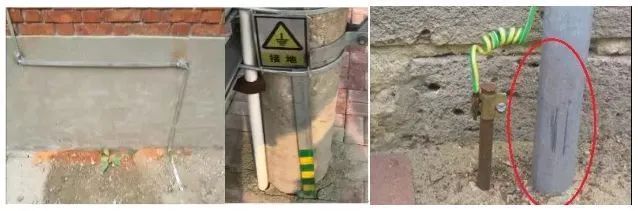

4、防雷
光伏电站的防雷设施也应定期排查。在现阶段防雷措施中,最有效也最广泛的方法就是把电气设备的金属部件与大地相连。接地系统由四部分组成:接地设备、接地体、引入线和大地。主要的接地方式有以下三种:
1)组件支架接地
2)逆变器侧接地
3)配电箱侧接地
当整个接地网焊接完成后,马上用电阻仪进行接地电阻值测试,当接地电阻R≤4欧姆满足工作接地的要求。
