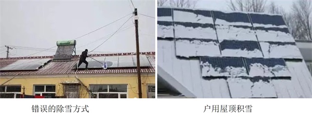

1.户用电站
可要求业主进行自行清理,清理时首先要注意人身安全,斜屋顶在没有防护的情况禁止上人,防止坠落。
其次是使用柔软的清理工具,防止划伤组件玻璃。一定注意不要用热水冲洗电池组件,冷热不均会损坏组件,造成内部故障。
除雪的时候要除干净,哪怕是一小部分,被遮挡的组件失配也会比较严重。

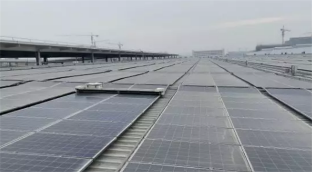

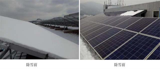

2.工商业厂房屋顶
虽然在项目设计之初已经考虑到彩钢瓦及厂房内柱的载荷,但若是积雪过多,也有可能发生承载过重而发生塌陷的可能。清扫的应对措施:
1)建议安装组件的倾角大一些,可以减少雪的累积速度,防止积雪
2)组件与地面保持距离高度,防止雪堆积在底部
3)用柔软的清洁物品缓慢地将雪推下,防止划伤组件表面
4)禁止踩踏组件清扫,以免造成组件隐裂或损坏
5)及时清理,防止雪堆积过后组件结冰,影响发电量
6)可通过智能机器人,自动除去组件上的积雪

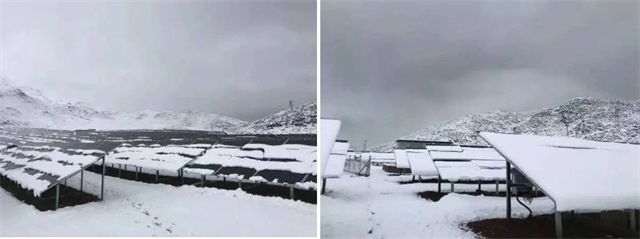

3.地面电站
下雪后要及时清扫,组件在积雪覆盖的情况下会损失发电量,一方面可借助科学的工具(清扫机器人)进行清洗,另一方面可组织人员进行定向清扫。
此外,双面组件清扫的积雪对于背面反射率有一些提升。

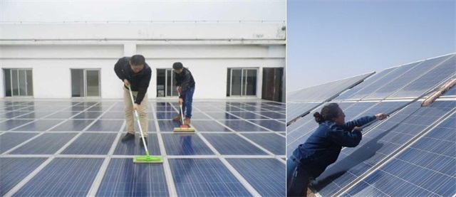

1人工清洗
针对扬尘较多、气候干燥、缺水的地区,可使用拖把或者加长的玻璃刷将表面的灰尘、沙尘、树叶等掸去,也可以使用干燥或潮湿的柔软洁净的布料擦拭光伏组件,严禁使用腐蚀性溶剂或用硬物擦拭光伏组件。
切记彩钢瓦屋面不可踩在组件板上清洗。

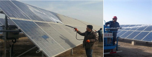

2.水枪清洗
用水龙头接水管直接冲洗组件的表面,配合使用玻璃刷清除顽固污点,也可以用高压水枪冲洗,直至表面清洁为止。
这种清洗方式优于人工干洗,清洗效率高一些,但用水量较大,并且需要注意水压,防止水压过大会造成组件隐裂。
水枪清洗
