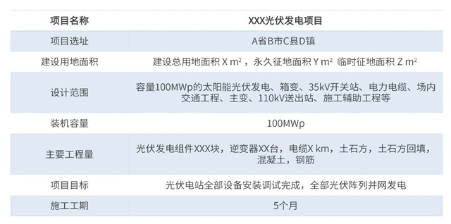

项目工作分解结构(WBS)是对各项工作进行逐层分解,形成不同层次的工作,为完成项目目标而制定的全部工作活动的集合,它以一种示意图的形式展示。通过对工作进行分解,能帮助项目管理人员理清整体和分级的工作关系,工作人员也能够通过项目工作分解去了解各层级内容,指导具体工作。对项目总体描述并突出关键信息和重要工作内容,也是制作项目计划和进行工作分解的依据。
表1 发电项目描述

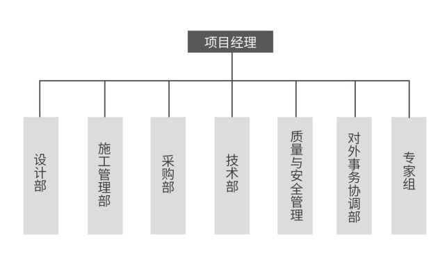

同时将该项目的组织结构设置为如下图:
图1 发电项目组织结构

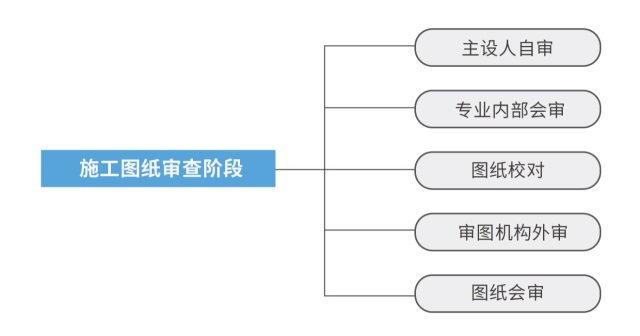

03施工图纸审查阶段
主要任务有主设人自审、专业内部互审、图纸校对、审图机构外审以及图纸会审,详见下图:
图3 施工图纸审查阶段

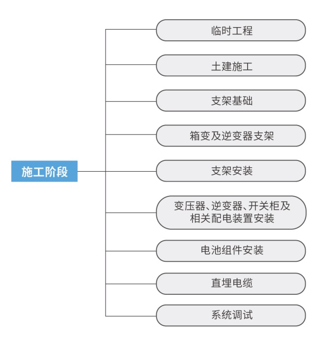

04项目施工阶段
项目的施工阶段是整个项目的主要内容,也是工作重点。将项目施工阶段分为:临时工程、土建施工、支架基础箱变及逆变器支架、支架安装、变压器、逆变器、开关柜及相关配电装置安装、电池组件安装、线路敷设以及系统调试。
图4 项目施工阶段图

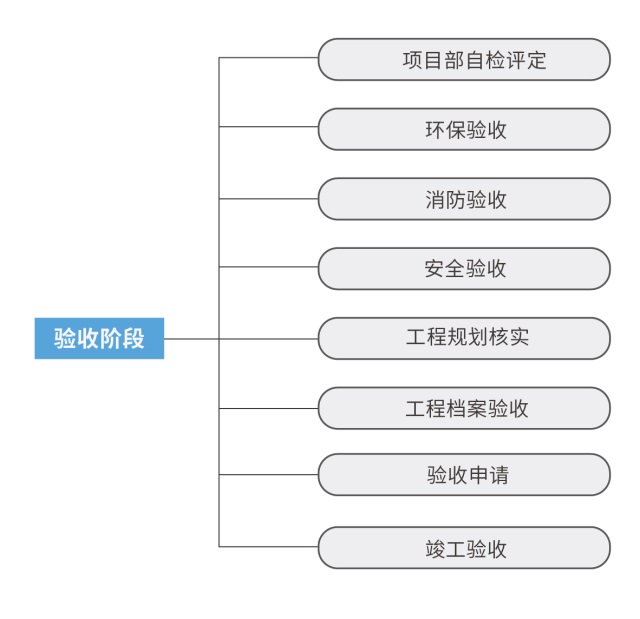

05项目验收阶段
项目验收阶段是整个施工过程中的最后工作,该阶段是全面检查项目建设质量,考察项目成果的重要环节。施工的成功验收意味着工程可以顺利运行并发挥投资的效益。
图5 验收阶段分解图

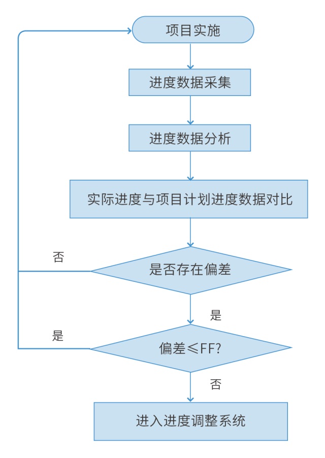

在光伏发电项目的施工过程中,在对施工进度进行比较时,需要将实际进度分别与周计划进度和月计划进度比较。其中,当与周计划进度出现偏差时,项目部可以自行调整进度计划;当与月计划进度出现偏差时,制定的新的进度计划需要报送总公司和监理工程师,通过后方可执行。
当发现项目的实际进度和计划的进度不相符合,尤其是项目的实际进度落后于计划进度时,必须认真探究偏差以及产生偏差的原因,计算其对项目后续工作的影响,即产生的偏差与该项工作的工作自由时差(FF)的大小进行对比,若对项目的后续工作产生了影响,则应采取应对措施,调整施工进度,保证光伏发电项目的按时完成。项目的进度检测系统流程图如下所示:
图6 进度监测流程图

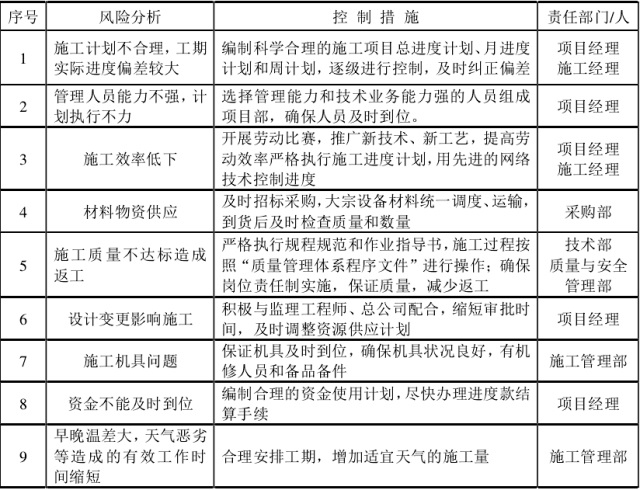

07风险分析和控制法
在光伏发电项目的实施过程中,会遇到各种阻碍项目进度的情况,根据以往项目经验及现场调查分析,本项目可能存在施工组织安排、施工效率、施工机具等方面会存在影响计划进度的因素。因此,要分析全面本项目会出现的风险,会采取措施加以控制。如下表所示:
表2 计划风险分析与控制
