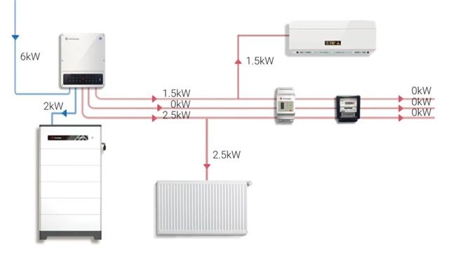

不平衡输出功能
在像德国、奥地利等家庭用电三相入户的应用场景,或是购物中心、停车场、车站等工商业应用场景中,三相光伏储能系统通常是最好的选择。但是,要为系统中的单相负载供电,需要在每一相上输送不同大小的电能。我们称其为“不平衡输出功能”。
在防逆流的场景下,如果上行功率控制是逐相(单相级别控制)的,那么不平衡输出功能将至关重要,因为每一相上的上行功率会被分别限制。这要求逆变器能够根据每相的负载消耗输出不同的功率。
100%不平衡功能
100%不平衡输出是指每相的输出功率的范围是0W到逆变器标称功率的1/3,并且每两相输出功率的最大差值也能够达到逆变器标称功率的1/3。
为了实现不平衡输出,通常采用带CT功能的智能电表来监测每相实时运行的负载消耗,以便逆变器相应地调整每相的输出功率。

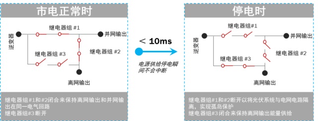

停电无缝切换
离网输出能力或备用电源能力是光伏储能系统的重要功能。特别是公共电网供电不稳定或重要家庭负荷需要不间断的电源供应的情况。在这种情况下,储能逆变器应具备离网输出能力和从并网状态自动切换到离网输出状态的能力。
无缝切换能力通常是通过集成的旁路电路而不是外部开关或继电器来实现的,因为很难同步光储系统和外部设备之间的运行。

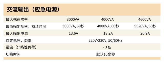

UPS级别切换
UPS级别的离并网切换意味着备用电源从并网模式到离网模式的切换时间少于10ms,这是大多数普通户用负载在不切断电源的情况下可以穿越的时间。
对于应急灯、风扇或救生设备等重要负载,UPS级切换时间非常重要。

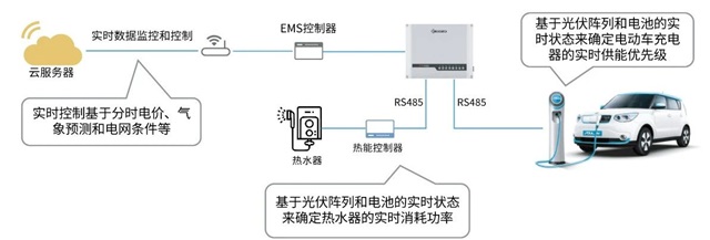

协议匹配
一般来说,光伏储能系统是集合了包括电池、光伏组件、逆变器、支架、电表、控制系统等整个光储体系中所有设备的组合系统。逆变器制造商显然无法提供整个储能系统生产所有设备。在一个完整的光储系统中,它可能还需要其他部件来实现智能能源管理,包括诸如EMS控制器,多功能智能电表,热控制器,泵控制器等,以最终实现光伏自用率最大化或者特定的负载控制。
随着储能行业的发展,储能系统可能需要升级。这意味着储能逆变器应与通用协议兼容,例如Modbus TCP,Modbus RTU,SUNSPEC等。此外,逆变器最好具备易拓展性以便在未来与其他协议兼容。
光伏储能系统不仅仅是电池充放电那么简单。在储能系统的搭建完以后的五到十年内,储能系统将会迸发新的功能需求,储能逆变器产品本身也会不断适应这些变化。
