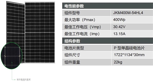

组件:
用户屋顶可铺设面积大约有70㎡,再结合当下市面常见的组件类型和用户意见,最终选用晶科400Wp组件,型号为JKM400M-54HL4。综合屋顶面积和家庭用电考虑,铺设32块最适宜。

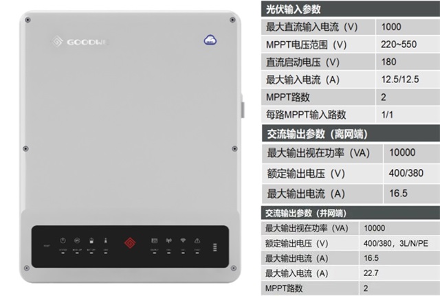

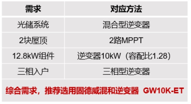

储能逆变器:
综合组件参数、房屋的硬性条件,以及用户对整个系统的需求。推荐使用混合逆变器GW10K-ET。

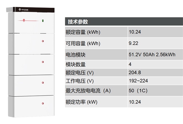

电池:
电池主要作用:
1)重要负载不断电
该项目的重要负载有监控、应急照明和冰箱等,用户希望停电时,电池能保证其至少8小时不断电。
2)削减电费
目的是将第三阶梯的峰段电费削至0,即通过光储系统,将峰段从20,000度削减至6,000度以内。考虑到实际消纳情况,为削减14,000度电,通常PV发电占55%,电池电量占45%。则电池每年需提供6,000度电,平均每天16度电。按照电池每天循环1.5次计算,建议用户配10度电池。且电池需要与混合逆变器ET高度兼容。因此设计选用固德威的高压电池LYNX-S10-H。

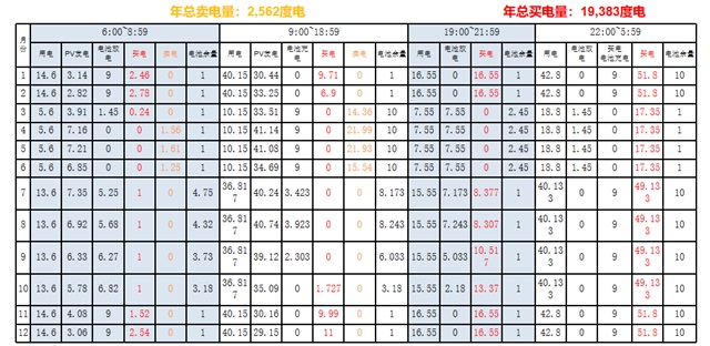

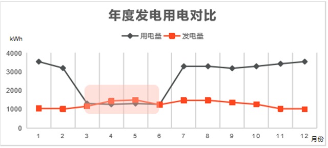

②电池充放电
根据发电用电对比,可按季节分别设置工作模式。
冬夏:负载用电量高
设置“经济模式”(自行设置充电放电时间段)①白天PV多余的电量优先给电池充电。②晚上谷时段买电给电池充电,次日峰时段放电。
春季:PV发电量高,负载用电量低
设置“通用模式”(光伏发电优先供给负载,多余的给电池充电,最后余电上网),PV给电池充满电后,晚上峰时段放电给负载使用。无需另外设置谷时段买电。
③每日工作情况
以下为不同月份每天的工作情况。详细解释了PV发电、电池和用电量在每个不同阶段是如何工作的。

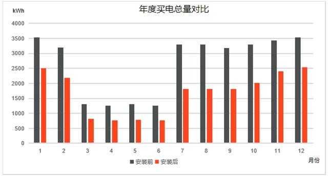

④买卖电对比

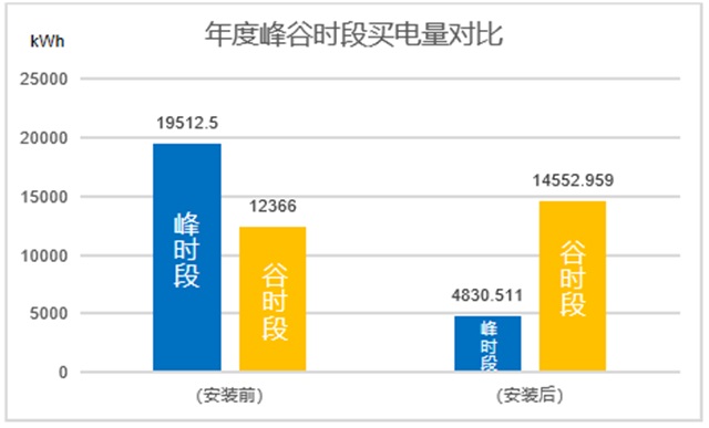

对比安装光储前后的买电量,可看出整体买电量削减,夏季甚至最高削减50%左右。
并且通过电池对多余PV和峰谷电价的调节,峰时段买电量大幅减少;谷时段买电量少许增加,基本保持稳定。

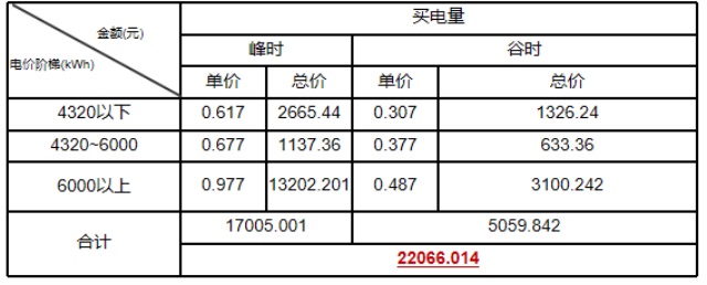

①电费对比
安装光储前:年用电量31,879度电(峰段19,513度电,谷段12,366度电)年电费2,2000 元
安装光储后:只需从电网买19,383度电(峰段4, 830度电,谷段14,552度电)年电费9,100 元

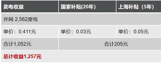

②卖电补贴收益
收益分为卖电和补贴两部分
③投资回报周期
投资包含设备成本和安装成本。合计约5.7元/瓦。12.8kW需投资73,000元。
卖电补贴收益1,257元。电费从22,000元减至9,100元,每年节约12,900元。
合计每年节约14,157元。但系统长期运行存在变量因素,如组件和电池衰减、运维等,实际收益会稍低,可将损失比例设为15%,每年实际收益约12,000元。
