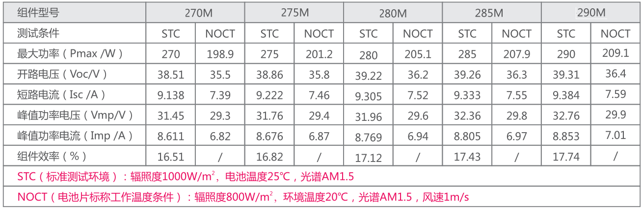

8.关注组件特性—学习组件参数及特性,了解组件新技术。
单晶高效组件的电性能参数
单晶组件的温度系数
【小固提醒:系统设计尤其要关注组件的温度特性等参数,这回直接关系到组串与逆变器的匹配关系。同时,新技术高效组件越来越多的走进人们的视野,高效组件在提高系统PR的同时,能否有效降低度电成本,才是最重要的。】
