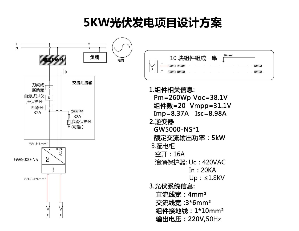

此光伏并网发电系统采用分布式发电的设计方案,用户把组件装在自家的屋顶上,根据现场勘查可以安装组件20块,设计容量5KW。采用一台并网逆变器接入220V单相交流电网,实现并网发电。
组件安装示意图
根据系统的容量和逆变器大小,考虑到组件衰减等因素,可以选择260Wp 20块适当超配,使逆变器输出功率更优异。

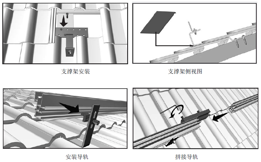

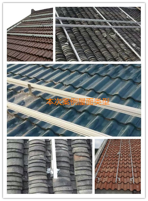

本次项目为斜面琉璃瓦屋顶,采用铝合金支架安装。
导轨支架安装方式
在安装过程中,务必要做好屋面的防水工作并且合理的布置线缆。
项目为民用项目,并网点的电压为220V,选用单相机型。具体根据组件的朝向、倾角是否一致选择不同的逆变器,选择方式如下:
项目条件 | 逆变器选择 | |
组件 | 组件朝向倾角一致 | GW5000-NS |
组件朝向或倾角两个方位 | GW5000D-NS | |
本次5KW项目组件朝向一致,就可以选用GW5000-NS的逆变器。
应用场合 | 线缆规格 |
直流侧 | PV1-F 1*4mm² |
交流侧 | YJV-3*6mm² |
Ø 直流线缆多为户外铺设,需要防潮、防晒、防寒、防紫外线等,因此分布式光伏系统中的直流线缆一般选择光伏认证的专用线缆,考虑到直流插接件和光伏组件输出电流,目前常用的光伏直流电缆为PV1-F 1*4mm²。
Ø 交流线缆主要用于逆变器交流侧至交流汇流箱或交流并网柜,不仅要需要考虑防潮、防晒、防寒、防紫外线,还要考虑防火和防鼠防蚁,一般选用YJV型电缆。长距离铺设还要考虑到电压损失和载流量大小,5KW单相机交流线缆选用YJV-3*6mm²。

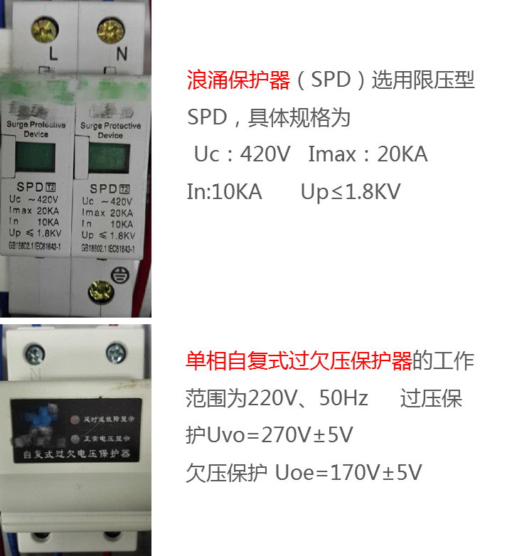

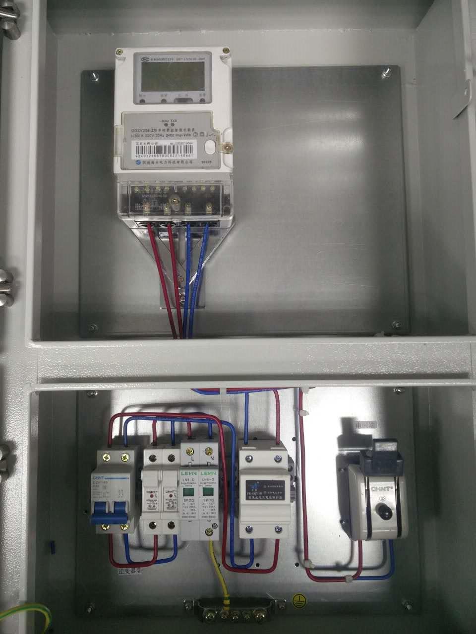

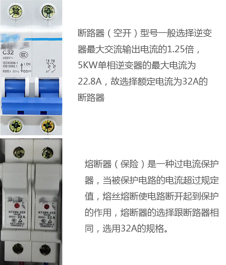

配电柜一般包含断路器(标号1)、熔断器(标号2)、浪涌保护器(标号3)、自复式过欠压保护器(标号4)、电表、刀闸开关(标号5)组成。
单相交流配电柜
有时计量电表也会直接安装在交流配电柜内。
地线是光伏系统正常运行的关键,在房屋附近土层较厚、潮湿的地点,挖一个深坑具体深度根据供电公司要求,埋入40*4mm扁钢或者φ10或者φ12的圆钢,添加降阻剂并引出地线,地线接到组件的支架上,同时组件边框也必须接到支架上,接地电阻应小于 4Ω。
序号 | 材料名称 | 数量 |
1 | GW5000-NS | 1台 |
2 | 组件260Wp | 20pcs |
3 | 光伏专用直流线缆(4mm2) | 若干 |
4 | 交流线缆(6mm²) | 若干 |
5 | 导轨支架 | 跟组件配套 |
6 | 交流配电柜(含必要的防雷、空开、过欠压保护等) | 1台 |
7 | 监控方式(可选配) | RS485/Wi-Fi/GPRS |
8 | 必要的计量装置(由供电公司提供) |
