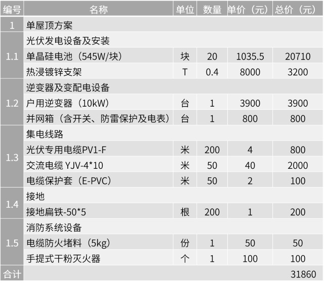

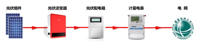

1.2 光伏配置
屋顶安装20块545Wp组件,设计容量为10.9kWp,2路组串接入一台GW10K-DT逆变器,逆变器一路交流输出连接到380V公共电网,系统方案如下图所示。
系统BOM清单及价格如下:
整个项目初始投资为41420元,单位成本为3.8元/瓦,其中设备成本占到2.9元/瓦,租金约定每年为800元。

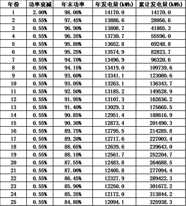

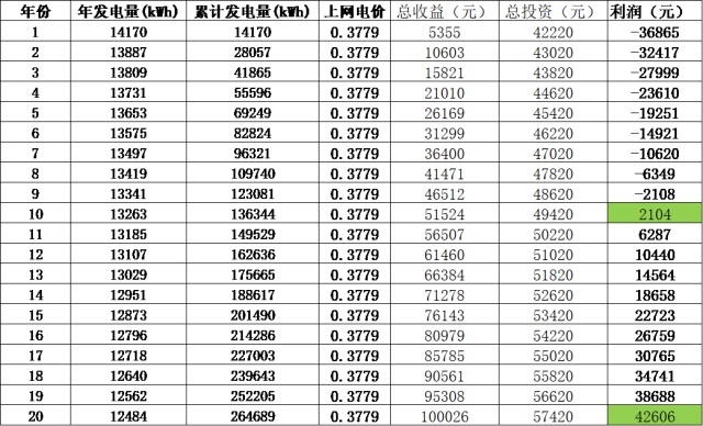

1.3 发电测算
项目地在河南焦作,全年辐照等效小时数约定为1300小时,组件首年衰减为2%,以后以0.55%的比例逐年衰减,25年功率不低于84.8%。电站首年发电量为14170度电,25年发电量为32.6万度电,年平均发电量13038度电。
1.4 投资收益
按照无国补计算,分布式上网电价为0.3779元/瓦,测算项目的投资收益情况,预计10年时间收回成本,20年累计发电收益为10.0万元,利润为4.26万元。

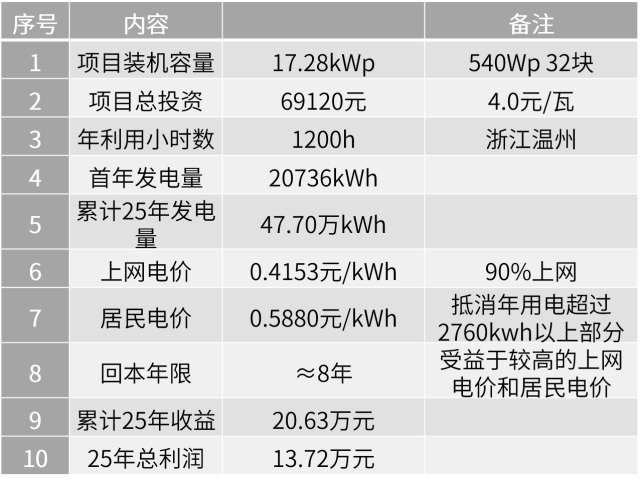

2.1 项目概况
项目由屋顶业主自投,负责整县推进的EPC进行电站建设,整个电站建设容量为17.28kWp,采用540Wp组件32块(8*4),采用自发自用,余电上网的模式,自用比例为10%左右。光伏电站概算表如下:
温州泰顺县按照居民(家庭农场)屋顶统一规模化建设运营且按照政府“平改坡”美丽工程要求实施的,在光伏发电项目建成、并网和验收后给予居民发放一次性平改坡建设补贴。2021年、2022年、2023年建成、并网和验收的实行差异化补贴,补贴标准分别为0.5元/瓦、0.4元/瓦、0.3元/瓦。
该项目2022年完成,按照建设规模17.28kW共一次性补贴6912元,预计6年多即可回本。

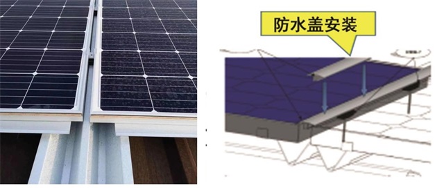

2.2 注意事项
平改坡方案特变要注意防水,主流的防水方式有:
导水槽设计:组件之间使用防水盖或防水胶条,组件竖向防水效果较好,但是横向防水盖或防水胶条凸起,下雨小时间短时容易集灰,另外雨水容易从缝隙间流入,可能会有渗水的可能。
构件式光伏:在屋顶铺设防水膜和轨道,轨道易安装,而且具有良好的防水和排水性能。组件之间通过边框的结构结合紧密,可防止雨水浸入组件,雨水能够通过轨道被排出去。

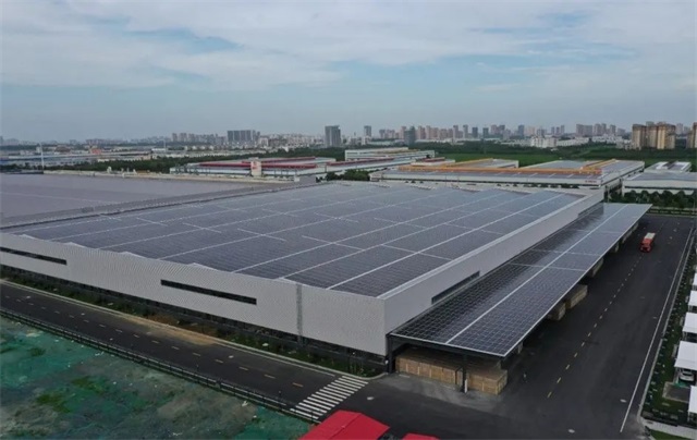

标准工业厂房彩钢瓦屋顶方案

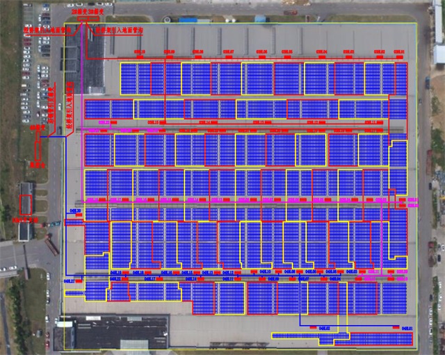

3.1 项目概况

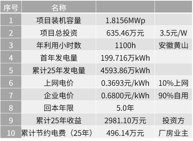

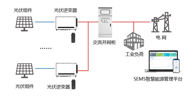

整县开发中安徽黄山某工业厂房,厂房屋顶为彩钢瓦屋顶,屋顶可利用面积达 21000m²,投资方以能源合同管理、电费折扣的形式投资建设光伏,采用低压400V并网、“自发自用,余电上网”的模式,厂房负荷的消纳达到90%以上,光伏所发的电优先给负荷使用。
3.2 光伏配置
光伏总装机为1.8156MWp,采用4080块445Wp高效单晶组件和15台100kW组串式光伏逆变器,容配比为1.2;根据光伏发电系统装机容量和厂房及公司用电情况,选择低压单点并网,将光伏系统所发电能供给本地负载使用。
系统示意图
3.3 发电测算
安徽黄山首年发电为199.716万度,25年累计发电为4593.86万度,年平均发电为183.75万度。按照90%的消纳比例,每年平均可提供业主清洁电力165.34万度,25年累计提供清洁电力4134.47万度。
3.4 投资收益

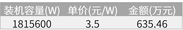

3.4.1 太阳能光伏发电系统综合造价表
本项目建成后,系统生产运行情况如下:
1、系统建成后,不发生其他费用
2、不计税收因素
3、评价期25年
3.4.2 投资收益
光伏上网电价为0.3693元/kWh;工厂为大工业电价,以固定电价签订EMC合同,电价折扣为85折,即合同价格为0.680元/kWh。光伏电站概算表如下:

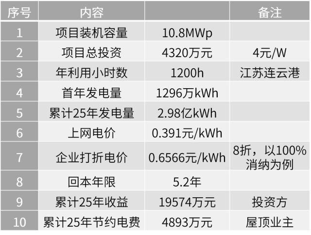

4.1 项目概况
投资方以能源合同管理模式进行电费打折,整个电站建设容量为10.8MWp;系统为10kV升压“自发自用,余电上网”的项目,采用1500V系统的GW225K-HT逆变器,整个项目部分为新建厂房,采用BIPV作为厂房屋顶。
整个项目的概述表如下:
除此之外,企业业主选用BIPV作为部分屋顶,屋顶彩钢瓦费用节约了500多万。
