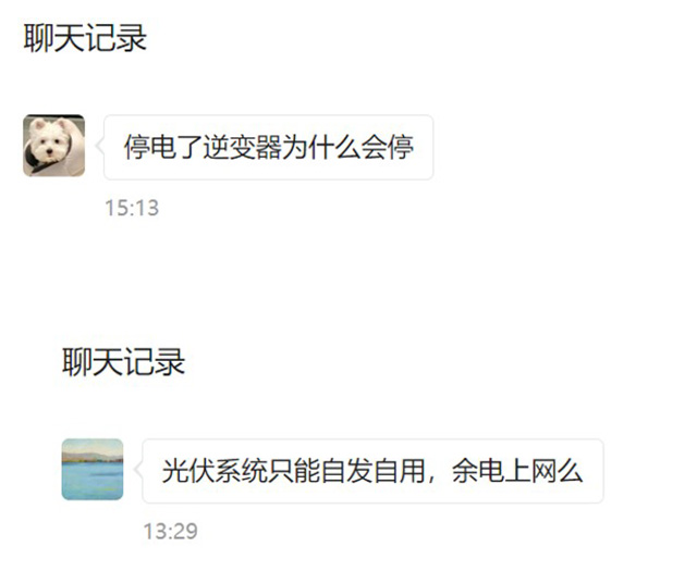

Q2:为什么电网断电后,逆变器要停止工作?
公共电网停止供电后,若分布式光伏并网系统继续供电,就会使电网停电区部分线路仍维持带电状态,电力公司便会失去对线路电压、频率的控制,会带来一系列安全隐患和事故纠纷,危害人身安全,造成设备损坏。
所以国家颁布了相关标准,要求逆变器配置防孤岛装置,在电网电压为零时,并网逆变器就会停止工作。
