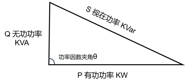

1.3 功率因数
功率因数(Power Factor ),简称PF:交流电路有功功率P对视在功率S的比值。功率因数反映了电源输出的视在功率被有效利用的程度。
有功功率(Active Power),简称P :实际发出、消耗的交流电能,是指一个周期内发出或负载消耗的瞬时功率的积分的平均值(或负载电阻所消耗的功率), P=UI cosθ,单位为瓦(W)、千瓦(KW)。
无功功率(Reactive Power),简称Q:由电抗器(电感或电容)在交流电路中,由于其两端的电压与流过的电流有90度角的相位差,所以不能做功,也不消耗有功功率,但它参与了与电源的能量交换,能量在电源和电抗元件(电容、电感)之间不停地交换。Q=UIsinθ,单位为乏(Var)千乏(kVar)。
视在功率(apparent power),简称S:交流电源所能提供的总功率,S=UI,单位为VA、KVA。
P、Q、S之间的关系为 S²=P²+Q²。

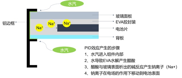

1.7 PID
电势诱导衰减(PotentialInduced Degradation):大量电荷聚集在电池表面,使电池表面饨化失效,从而导致电池组件的功率骤降。

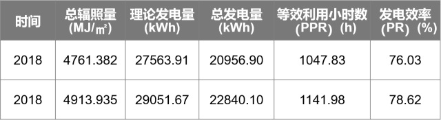

3.1 PR
光伏系统效率(Performance Ratio):是一个光伏系统评价质量的关键指标,是电站实际输出功率与理论输出功率的比值,反映整个电站扣除所有损耗后(包括辐照损失、线损、器件损耗、灰尘损耗、热损耗等)实际输入到电网电能的一个比例关系。
某电站PR统计

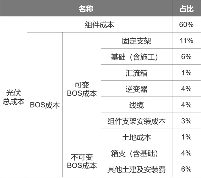

3.2 BOS成本
系统平衡部件( Balance of System ):除了光伏组件以外的系统成本,主要由逆变器、支架、电缆等主要设备成本,以及土建、安装工程、项目设计、工程验收和前期相关费用等部分构成。

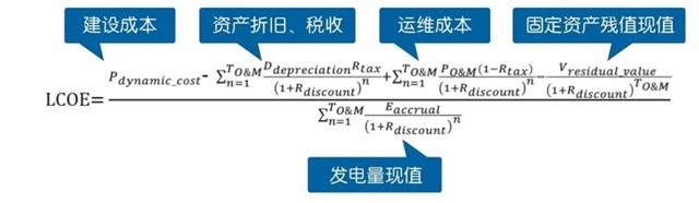

3.3 LCOE
平准化度电成本( Levelized Cost of Energy):衡量光伏电站整个生命周期的单位发电量成本,并可用来与其他电源发电成本对比。LCOE可用于收益率的复核和最优投资方案的选择。
初期建设成本:动态投资所有成本的现值;
折旧抵税收益(累计现值):期初投资作为一次性投入,列在项目的成本中,而折旧不是现金支出,但是可以带来可抵税的收益,所以这部分收益可作为总投资成本中的减项处理;
运维成本(累计现值):光伏、风电项目的运维费用比较简单,包括运营维护、保险、管理费用等。同样,运维成本作为一项税前费用,需减去所得税部分的影响;
残值(现值):在项目实际运营结束后的残值的现值;
发电量(累计现值):项目在运营期内发电量的累计现值。

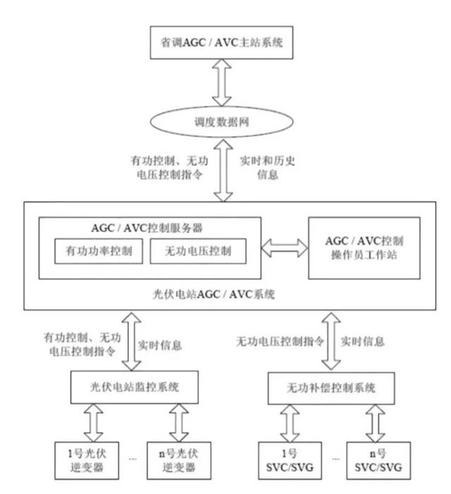

4.2 AGC/AVC
AGC:自动发电控制(Automatic Generation Control),即有功控制系统,接收远动装置信号,响应调度下发的遥调指令,通过AGC模块总策略优化计算,使运行数据满足调度并网要求。
AVC:自动电压控制(Automatic Voltage Control),即无功电压调节,根据电网电压曲线,快速响应调度指令,自动调节无功功率、无功补偿装置等控制策略及响应时间,达到电压调节目标,降低网损。
目前10kV及地面光伏电站均有要求具备场站具备AGC/AVC功能。

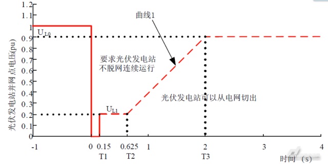

4.3 LVRT
光伏电站低电压穿越技术(Low Voltage Ride Through):是指当电网故障或扰动引起的光伏电站并网点电压波动时,在一定的范围内,光伏电站能够不间断地并网运行。
低电压耐受能力要求
UL0:为正常运行的最低电压限值;
UL1:需要耐受的电压下限;
T1:电压跌落到0时需要保持并网的时间;
T2:电压跌落到UL1时需要保持并网的时间;
T3:电压跌落到UL0时需要保持并网的时间。
UL1、T1、T2、T3数值的确定需考虑保护和重合闸动作时间等实际情况。实际的限制应依据接入电网主管部门的相应技术规范要求设定。

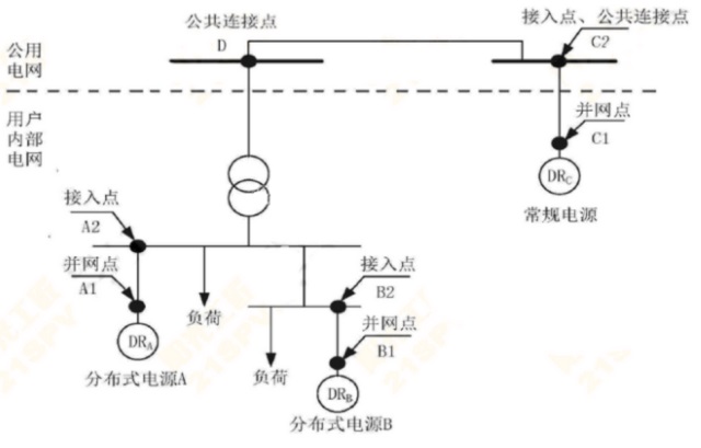

4.5 PCC/ PCC
PCC:公共连接点(Point of Common Coupling),电力系统中一个以上用户负荷连接处。
POC:并网点(Point of Coupling ),通常没有其他的客户连接在这个点上。

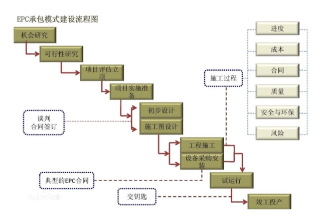

5.1 EPC
工程总承包模式(Engineering Procurement Construction),又称设计、采购、施工一体化模式:在项目决策阶段以后,从设计开始,经招标,委托一家工程公司对设计--采购--建造进行总承包。在这种模式下,按照承包合同规定的总价或可调总价方式,由工程公司负责对工程项目的进度、费用、质量、安全进行管理和控制,并按合同约定完成工程。EPC有很多种衍生和组合,例如EP+C、E+P+C、EPCO等。其中 EPC+O即设计、采购、施工及运营一体化的总承包模式, 即总承包方拥有该项目设计、采购、施工权,和负责对设备的运营和维护。

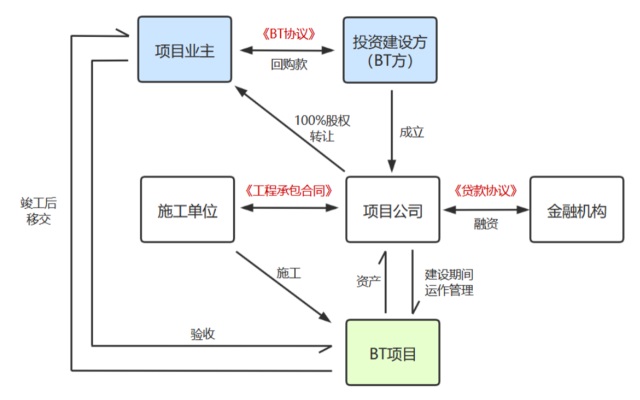

5.3 BT
建设-转让(Built-Transfer)模式:BT模式是PPP制度下BOT(Build-Operate-Transfer)模式的一种变形,投资建设方(即BT方)以全额垫资的方式建设项目,建成后移交项目业主(即项目发起人),业主分期付款偿还项目投资和回报。
