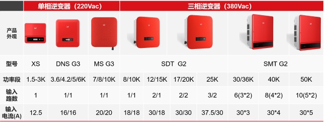

逆变器作为户用光伏电站的核心组成部分,直接影响着电站的整体经济性和安全性,固德威户用逆变器功率型号齐全,建站方便,适用户用下的多种场景;同时可以适配主流的182/210组件,为提高收益降低BOS成本提供了有力支持:
固德威户用逆变器型号一览

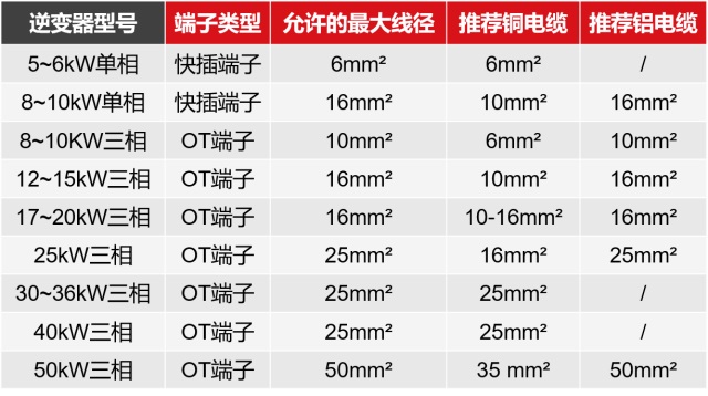

户用光伏电站现场情况复杂,交流电缆的使用直接影响到电能的安全传输和功率损耗,同时为了控制成本越来越多的客户选择使用铝电缆,那在电缆的截面选择中考虑哪些方面呢?
影响电缆截面的主要因素如下:负荷电流、热稳定要求、电缆压降、环境温度、敷设方式等,结合以上因素,汇总了以下电缆选用表格,供大家参考:
户用光伏电站交流电缆截面选型建议
注:1.匹配的交流电缆长度不宜过长
2.逆变器接铝电缆需使用铜铝转换端子

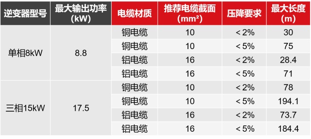

同时,为了保证电能质量和降低线损等目的,规范要求线缆压降ΔU≤5%Un,有些客户为了减少线损,会要求2%的电压降,这就为满足电缆压降对电缆使用长度提出了要求,以下是计算步骤:
1.计算线路电流:I=P/1.732*U*cosθ
2.计算线路电阻:R=ρ*L/S
3. ΔU交流=IR
4.交流电缆的电压降低百分比为:ΔU交流%=ΔU/Ump
5.交流电缆满足压降的最长使用距离为:L= ΔU*S/(ρ*I)
使用以上步骤,采用户用电站较多的单相8kW和三相15kW机型做出了计算示例,结果如下:
满足压降要求下的电缆最大使用长度计算示例
注:温度取20℃,此时铜电阻率为0.0172Ω/m·mm²,铝电阻率为0.0283Ω/m·mm²

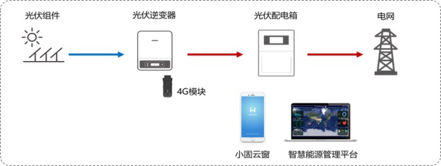

户用光伏电站具有容量小、布置分散、环境复杂等特点,如果使用RS485或者PLC等通讯方式,需要额外布线和施工,成本增加较多,那采用4G模块、WiFi通讯模式就成了更优解,其通讯系统示意图如下:
户用光伏电站通讯示意图

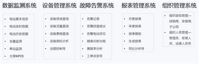

通过通讯模块将逆变器发送到固德威自主研发的智慧能源管理平台,解决户用光伏发电项目中问题定位难、排查难、处理难的三大难题;帮助户用业主、分布式EPC厂家和运维服务商打造标准化、规模化、专业化系统平台。实现数据监控、数据分析、计算报表内容,也支持系统管理的平台,具有数据安全方法、智能逻辑和多种自定义内容。
SEMS系统五大构件
