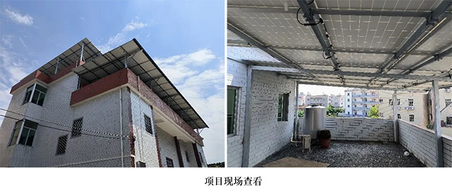

新建阳光房
这类为新建的光伏+阳光房,采用常规组件+新建钢结构支架配合。譬如:
这类屋顶的注意事项:

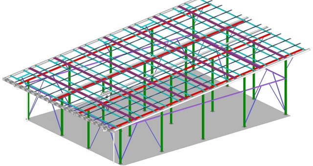

(1)首先是安装时的基础结构问题,需要专业的结构工程师结合当地的气象条件计算出基础结构要求才能保证我们阳光房的安全、使用寿命;包括一般会设计成5~10°倾斜角的散水坡减少积水等。
钢结构支架示意图(图片来源网络)

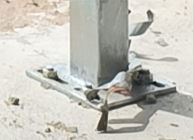

(2)钢结构地板与混泥土屋面的连接,使用化学锚栓固定前,需要对打的孔进行洗孔,确保化学锚栓的安装质量。孔的定位和深度要严格按照设计图纸。
地板的连接固定

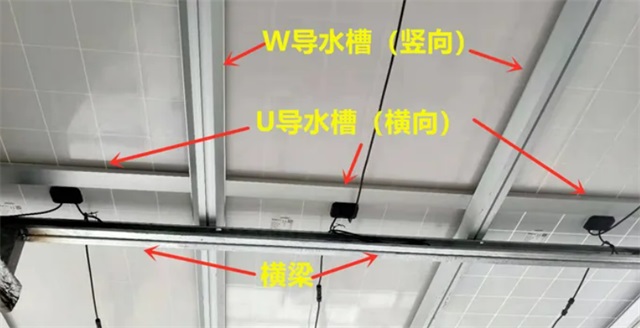

(3)阳光房的结构防水:光伏组件通过支架实现太阳能板之间是存在缝隙的,一般采用导水槽+打胶的方式实现方式,连接处漏下的雨水会顺着导水槽留到车棚的前端或者后端, 某项目组件间纵向间距为3~5mm,采用U型导水槽,组件间横向间距为20mm,采用W/M型导水槽。

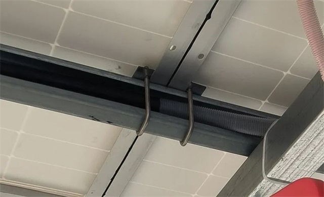

 (4)组件排布和接线:
组件安装时,每四块组件接线盒相对,一般直接采用组件自带引线,自带引线不够长时,采用PV 1-F 或H1Z2Z2- k- 1*4mm导线连接,引线电缆应采用扎丝固定沿组件两端安装檁条上,电缆不得对组件背部电池片造成遮挡(双玻)。

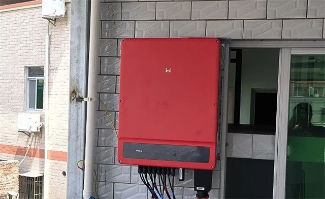

(5)逆变器安装位置:逆变器安装在周边墙体或者支架上,保证逆变器散热通风,安装牢靠;逆变器距地有一定的高度,方便接线和维护;做好设备接地,并张贴警示标识。

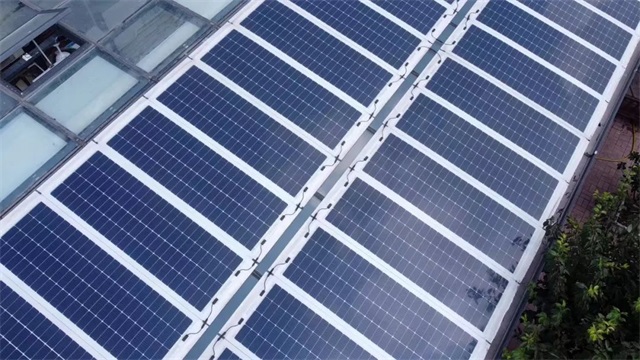

这类屋顶是客户在原有普通玻璃阳光房或彩钢瓦上加装光伏,固德威银河轻质光电建材非常适合该类应用场景,兼顾发电和遮阳的功效,具备施工周期短、美观、节能多种特点,是实现低碳生活的重要途径。
 图片是在辽宁的一个项目,整个屋面采用了32块315W银河轻质光电建材,装机容量为10.08kWp,使用一台固德威三相逆变器接入电网。
安装方式也比较简单,将银河轻质背面胶条上进行硅酮建筑结构胶打胶,将银河轻质产品背面胶条通过硅酮建筑结构胶粘接在玻璃上,使用柔性工具轻轻按压产品正面,使硅酮建筑结构胶与胶条充分粘接 ,再使用热风焊枪焊接银河轻质产品两端卷材即完成屋顶部分安装。

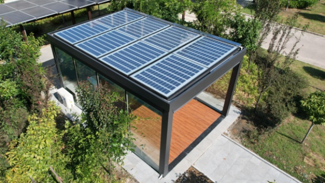

固德威星宇系列光电建材同样适用于阳光房场景,固德威将产能模块与阳光房顶面进行深度融合,保持阳光房通透明亮、保温隔热、防水的基本属性,同时实现产能的核心功能。另外,星宇顶可重复拆卸利用、可回收、可调整位置,是便捷多样化的零碳阳光房整体解决方案。
 固德威广德智慧园区星宇阳光房项目实拍
