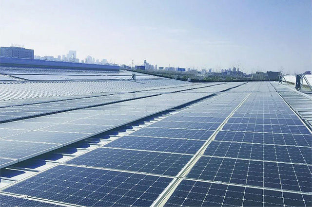

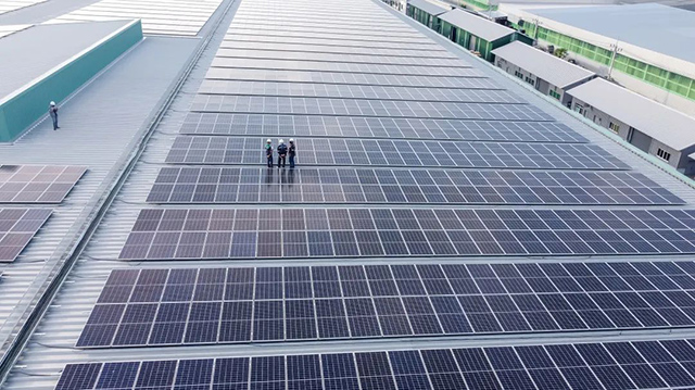

Q2:彩钢瓦屋面和水泥屋面装光伏有什么差别?
接受的辐照量不同:彩钢瓦屋顶安装光伏的倾角与彩钢瓦屋顶角度基本一样,水泥屋顶安装光伏可根据所在地区维度的最佳倾角安装,因此接受的辐照量不同。
支架安装方式不同:彩钢瓦屋顶光伏固定方式采用夹具+导轨支架,混凝土屋顶光伏固定方式采用混凝土基础+支架。
安装容量问题:由于安装倾角与组件间距的不同,同等面积下彩钢瓦屋顶安装容量高于水泥屋顶安装容量。
散热问题:彩钢瓦屋面光伏组件几乎与彩钢瓦贴合,散热效果不好,可能影响组件发电效率。
积灰问题:彩钢瓦屋顶光伏倾角小,容易产生积灰,影响发电效率。
