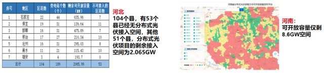

容量告警、市场迁移
未来户用市场的发展趋势用四个字总结就是市场南迁。
上图为2023年1-9月户用新增装机前十的省份,山东、河北、河南这些传统光伏大省尽管无接入空间,但仍有较大新增。
湖北、湖南、江西华中三省;华东江苏、安徽;华南福建表现亮眼。
随着不断的抢装和成本的下降,一些光照资源差或拥有人口红利的地方也会形成户用市场新的增长点,譬如广西、贵州、云南这些地区。

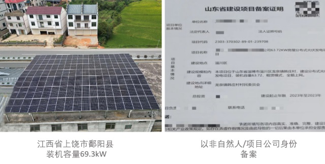

单户容量突破50kW限制
户用光伏装机量高增长还有一个原因就是单户的装机量越来越大,部分省市单户已经突破50kW。在实际应用中,可能存在一些备案流程上的不同,在部分地区,单户容量超过50kW需要以非自然人或项目公司身份去备案。
装机量变大,逆变器的功率也在提升,所以出现了工商业逆变器应用在户用场景上的情况。此时,逆变器的安装位置就要考虑到噪音的影响,尽可能远离居民休息区。此外,可以用两个小功率逆变代替大功率逆变器,减少噪音问题。

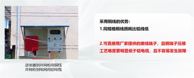

交流侧多采用铜电缆
现在交流输出侧采用铜电缆较多,用铜电缆有几点优势:1、相同规格下,铜电缆的载流量约是铝电缆的1.29倍,且线损比铝电缆低。2、从施工工艺角度来说,逆变器厂商标配铜端子,铜端子压接难度比铝电缆简单。很多施工单位在施工的时候,会直接把铝电缆接在铜鼻子上,造成交流端子的烧毁。
户用场景下,逆变器的位置一般都在并网柜附近,所以很多平台商会选择逆变器到并网柜用铜电缆,并网柜到电网用铝电缆。

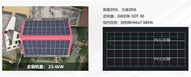

南北坡各20块(30°大倾角 )
针对南北坡组件数量相同的场景,屋面可装40块210组件,总装机量23.4kW,选用阿特斯585W组件、固德威20kW逆变器,1100V开压系统单串接入20块210组件,在南北各一串,分别接入不同MPPT的情况下,逆变器利用最大化。

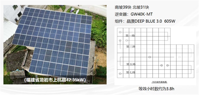

实际混接案例:水平倾角5°以内
在阳光房南北混合场景中,还有水平倾角5°以内的混接案例。共70块晶澳605W组件,组串设计如上图所示,保证组串均匀的情况下,尽可能保证南坡组件(不涉及混接的)多接。据统计此项目等效小时数约为3.8h,对发电量影响较小。
