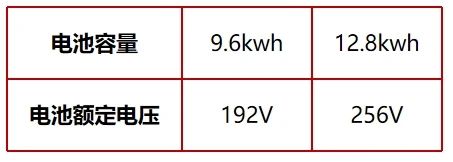

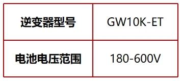

对于低压电池(48V系统)来说,基本上市面上的能连接低压电池的逆变器都可以在电压上与电池做完美的匹配。但对于高压电池来说,电池和逆变器在电压匹配上还是需要多关注。高压电池目前大部分还是堆叠串联的形式组成高压,也就是说,不同容量的电池,电池电压是不一样的。如下图所示,9.6kwh电池额定电压为192V,12.8kwh电池额定电压为256V。在选定电池容量后,需把此额定电压与逆变器可工作的电池电压做对比,在范围内才可配套使用。
