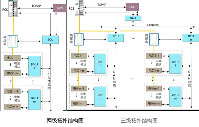

电池管理系统(BMS)一般有两种典型结构:两级拓扑结构和三级拓扑结构,我司ESA 261kWh为两层拓扑结构。
| 底层:从控BMU,为单体电池管理层。
BMU(Battery Module Unit)由电池监控芯片及其附属电路构成,负责采集单体电池的各类信息,计算分析电池的SOC(电池剩余容量)和SOH(电池健康状态),实现对单体电池的主动均衡,并将单体异常信息上传给主控。
| 中间层:主控BCU,为电池组管理层。
BCU(Battery Control Unit) 基于 BMU 提供的数据,执行电池的控制策略。它能够控制电池的充放电过程,包括充电电流和电压的调节、放电截止电压的设置等。同时,BCU 还负责电池组的均衡管理,以维持电池组内单体电池的一致性。
| 上层:总控BAU,为电池簇管理层。
BAU(Battery Array Unit)对整个电池系统进行综合管理和协调。它整合了 BMU 和 BCU 的功能,并具备更高级的功能,如故障诊断与预警、系统状态评估等。BAU 负责系统内部的整体协调以及与EMS、PCS的外部信息交互,根据外部请求控制整个BMS系统的运行过程。

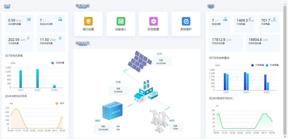

能源管理系统(Energy Management System)是一套集监控、控制、分析和优化于一体的软硬件系统,专门用于能源系统的管理。EMS通过储能系统设备(PCS、BMS、电表、消防、空调等)数据采集、数据分析展示以及能量调度,控制整个储能系统有序、稳健运行。
EMS系统的主要构成
一般分为设备层、通讯层、信息层和应用层。其中:
① 设备层需要能量采集变换(PCS、BMS)做支撑;
② 通讯层主要包括链路、协议、传输等;
③ 信息层主要包括缓存中间件、数据库、服务器 ;
④ 应用层表现形式包括APP、WEB等,为管理人员提供可视化的监控与操作界面。如下:
