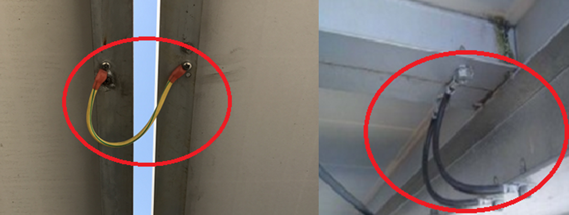

1.组件侧接地
(1)组件边框接地
很多人认为组件与支架均为金属体,直接接触导通,只要做了支架的接地处理就不用再做组件的了。实际上组件铝边框与镀锌支架或铝合金支架都做了镀层处理,满足不了接地要求,只有组件的接地孔连接到支架上才算组件有效接地。
一般说来,组件的接地孔用于组串之间连接使用,组串两端的组件接地孔会与金属支架连接。
现场图例一
现场图例二
还有一点,组件存在着老化问题,可能产生漏电流过大或者对地绝缘阻抗过低问题,如果边框不接地,几年之后,逆变器很可能报相应的故障导致系统不能正常发电。

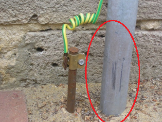

2)组件支架接地

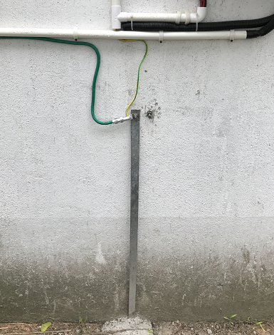

对于组件的接地,一般选用40*4mm的扁钢或者φ10或者φ12的圆钢,最后埋入深度1.5m的地下,光伏组件的接地电阻要求不大于4Ω,对于达不到接地电阻要求的,通常采用添加降阻剂或选择土壤率较低的地方埋入。
现场图例一(扁钢)
现场图例二(圆钢)

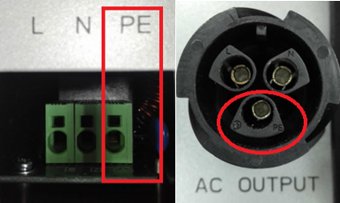

2.逆变器侧接地
(1)工作接地
NS机型PE端/DNS机型PE端
SDT&DT 机型PE端

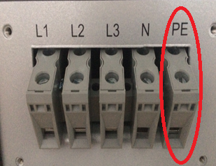

一般工作接地(PE端)接到配电箱里的PE排上,再通过配电箱做接地。

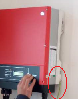

(2)保护接地

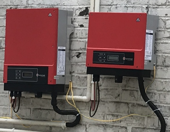

逆变器机身的右侧有一个接地孔是做重复接地,保护逆变器和操作人员的安全。
项目现场一(GW5000D-NS)
项目现场二(GW5000D-NS+GW3000-NS)

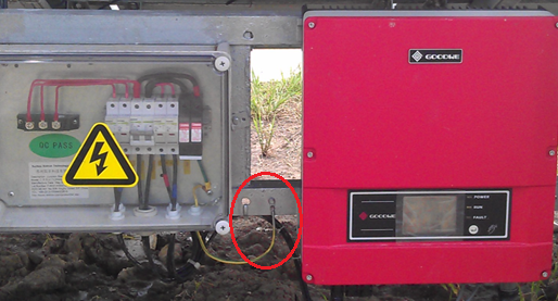

逆变器的机壳保护接地可以单独使用接地极,也可以和配电箱共用一个接地极(通常),如下图所示。
项目现场三(逆变器、配电箱共用一个接地极)

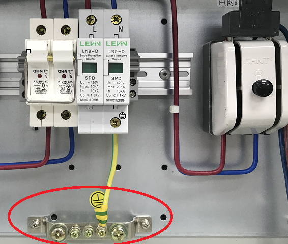

(1)防雷接地
交流侧防雷保护一般由熔断器或断路器和防雷浪涌保护器构成,主要对感应雷电或直接雷或其他瞬时过压的电涌进行保护,SPD的下端接到配电箱的接地排上,如下图所示。
图一

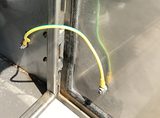

根据《建筑电气工程施工质量验收规范》6.1.1柜、屏、台、箱、盘的金属框架及基础型钢必须接地(PE)或接零(PEN)可靠;装有电器的可开启门,门和框架的接地端子间应用裸编织铜线连接,且有标识。
配电箱的柜门与柜体要做跨接线,保证可靠接地,如下图所示。
图二
配电箱内设备所有的接地线均要与PE排连接,再有PE排引出,如下图所示。
图三
